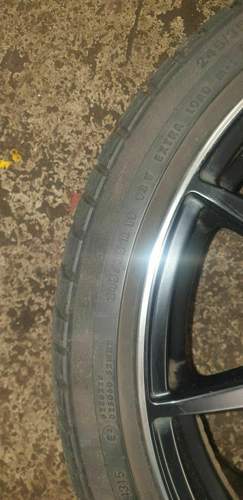

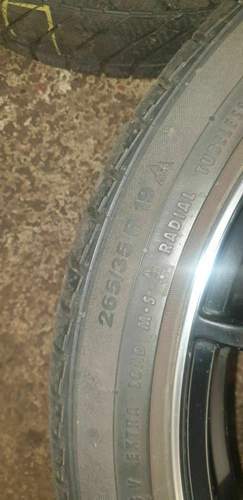

Ich hab einen c43 amg t-model
Serienmäßig hat er vorne 225 35 18 drauf und hinten245 30
18 hab jetzt nach winterreifen geschaut und hab jetzt welche gekauft vorne 245 35 19 hinten 265 35 19 nun die hibteren passen, aber vorne reicht es um 1mm nicht was habt ihr so für felgen auf euren kann ja nicht sein das auf einen amg nur 18 zoll 225 drauf gehen vorne, kaufe mir jetzt 12er distanzscheiben, ich hoffe dann passt das auch mit den kotflügeln

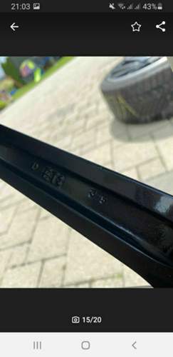

das sind die reifen großen ( bilder) ET :35
Auf der Nabe steht das mit Min TH: 34
Felge
Felge
Et
+2
Es wird schwierig.
Also nochmal bitte Maße einer vorderen Felge z. B 8,5x19 ET35 und einer hinteren Felge z. B 9,5x19 ET35
Sind nur Beispiele. Also einmal ET35 hab ich gesehen. Aber Rest nicht. KBA ist auch nicht besonders Aussagefähig weil es die meist in verschiedenen Ausführungen gibt und wir immernoch nicht genau wissen, was du da gekauft hast
Ich hab mal einen Blick vorab geworfen.
Die Reifen gehen nicht. Sind zu groß. Zumindest die hinteren finde ich in keinem Gutachten. Bei 8,5x19 vorn brauchst du Einpresstiefe um 20-25 mm in etwa bei 9,5x19 hinten liegst bei etwa 39-45 mm. Hinten haut es aber mit den Reifen nicht hin und vorn auch nicht bei jeder einpresstiefe. Original sind auch vorn 7,5x19 und hinten 8,5x19 verbaut.
