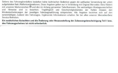

Anbei nochmal das Schreiben von der Daimler AG, die ebenso bestätigen, dass eine Eintragung nicht erforderlich ist.
Gruß Patrick
Coc-daimler
Erklär das mal der Rennleitung, wenn sie Dich anhalten und kontrollieren.
Dann wirst Du sehen, dass Papier geduldig ist, und man nicht alles für Voll nehmen soll, was Google oder Wikipedia so ausspucken!
Aber ich lasse Dich jetzt im Glauben, dass Du Recht hast und werde mich da nicht mehr zu äußern...denn Dir ist eh nicht zu helfen.
Ihm muss auch nicht geholfen werden, da er ja bereits weiß, wie es korrekt funktioniert ... ;-)
@NixWit schrieb am 5. Januar 2015 um 18:11:47 Uhr:
Noch einer, der alles glaubt und noch nicht in eine Kontrolle geraten ist...🙄
Lasst Euch doch mal anhalten, dann seid Ihr in der Beweispflicht, dass alles am Fahrzeug legal ist...und ohne was Schriftliches habt Ihr da ganz schlechte Karten.
