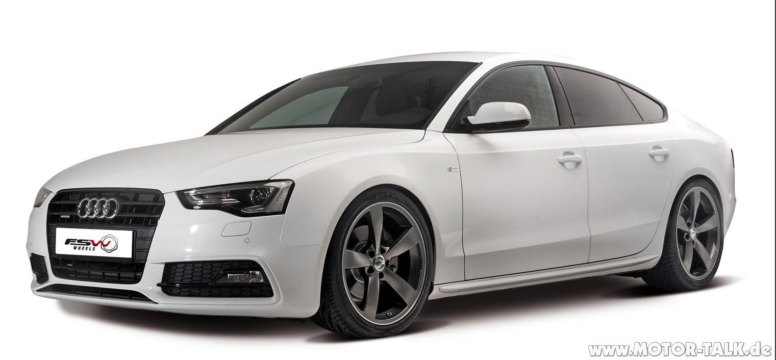

Ich habe vor mit diese Felgen zu holen Klick

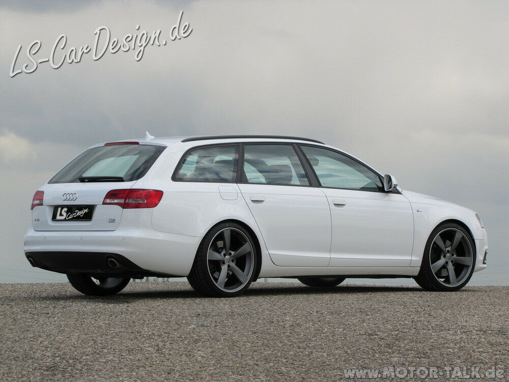

PPS:auf der LS Cardesign Seite sind immer jede Menge Beispielfotos zu sehen, unter anderem auch mit nem weißen Avant wie ich ihn habe. Dummerweise stehen aber nie die Felgen-und Reifengrößen dabei. Was glaubt Ihr ist das auf dem Foto für ne Kombi, denn die grau-matten Felgen sehen bei nem Weißen echt Hammer aus.
Audi-mit-grauen-felgen-1

Die Felgen auf dem weißen Audi sind mindestens 9x20" mit 245/30 -265/30 20" Reifen. Also bei 18" sieht das ganze dann schon noch mal anders aus.

bei 225/40 R18 97Y - 8Jx18 ET35 ....wie weit ( tief) ist denn dann noch der Abstand vom Felgenhorn zum Radhaus ? (wenn man von hinten drauf schaut ) Wenn es keine Einwände mehr von euch gibt dann bestell ich die Dinger. Ich hoffe das es zumindest so ähnlich wie auf dem Foto aussieht. Hier ist noch eins.
Wenn die Schlappen drauf sind, dann gibts auch mal Fotos :)

Auf dem Bild sind es aber keine 18"!
