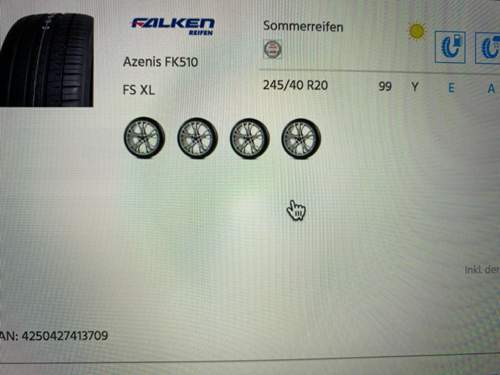

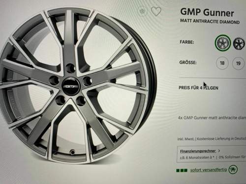

ich möchte gerne die GMP Gunner Felge in 20 Zoll - 9,0J ET 40 auf einen A6 4K, 45 TDI quattro kaufen und montieren. Hat jemand mit dieser Felgendimension Erfahrung?
Reifen würde ich einen Falken Azenis FK510 ins Auge fassen in der Dimension 245/40 R20 Y 99. jetzt frag ich mich ob der Lastindex 99 ausreichend ist.
Im Konfigurator von felgenoutlet.de wird diese Kombination von der ABE gedeckt. Gehe ich recht in der Annahme das ich das Komplettrad einfach montiere und alles passt?
Wäre für eine Einschätzung von euch als Experten sehr dankbar, auch bzgl. Der Optik am Ende. Mein A6 hat das Luftfahrwerk. Möchte nicht das das nachher irgendwie unstimmig aussieht sondern möglichst Original und sportlich. Was meint Ihr?
Danke vorab und viele Grüße
Der Lastindex passt , 1550 Kg für die Hinterachse sollte die komplette A6 Palette abdecken.
@Sebel1982 schrieb am 8. Oktober 2020 um 20:14:30 Uhr:
...Im Konfigurator von felgenoutlet.de wird diese Kombination von der ABE gedeckt. Gehe ich recht in der Annahme das ich das Komplettrad einfach montiere und alles passt? ...
Yep! Habe die 21" Gunner für den A6 4G mit ABE und Reifen auch dort bestellt und passen perfekt - dranschrauben und losfahren! Bei ABE keine Eintragung erforderlich aber ABE muss mitgeführt werden. Um mir genau diesen Wust von Papierkram im Handschuhfach zu ersparen, habe ich sie trotzdem eintragen lassen. Erst zum TÜV/DEKRA und einen Wisch für die Zulassungsstelle geben lassen (gegen Gebühr natürlich ;-)) hilft ungemein bei der Zulassungsstelle. Auch wenn diese theoretisch direkt den Eintrag in die Papiere aufgrund der ABE vornehmen dürfte und könnte, zeigt die Praxis, dass es oft abgelehnt wird ohne die Bestätigung durch TÜV/DEKRA.

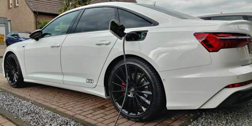

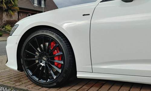

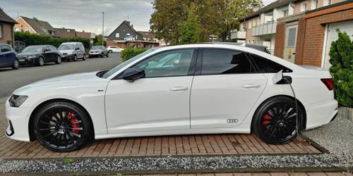

So, der Winter kann kommen! 245/40 R20 auf 8.5x20 Felgen.
20201012-155005-hdr
20201012-155859-hdr
20201012-154957-hdr
@rainerle68 schrieb am 12. Oktober 2020 um 16:08:43 Uhr:

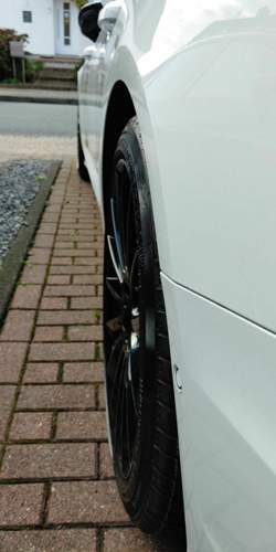

Schöne Felgen. Welche ET? Hast du evtl ein Bild wo man sieht, wie sie im Radhaus stehen?
Danke dir.

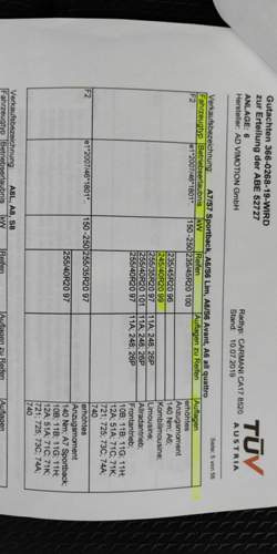

Hier das Gutachten. Dafür das keine Platten drauf sind, stehen die schon ganz gut im Rathaus. Verbaut ist das serienmäßige S-line Sportfahrwerk.
20201012
20201012
20201012
@rainerle68 schrieb am 12. Oktober 2020 um 17:00:37 Uhr:
Danke, stehen echt gut im Radkasten.

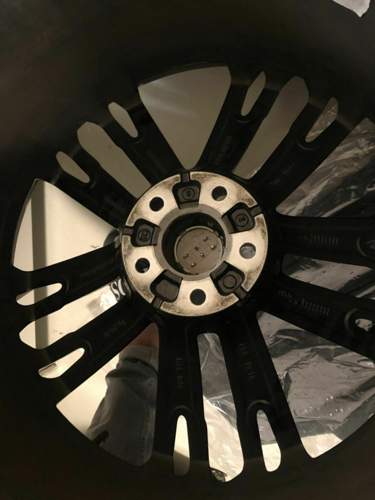

Hallo an Alle,
hab vor kurzem meinen A6 geholt (1 Jahr alt). Die schwarzen 20'' Felgen für den Winter mit den Michelin Pilot Alpin 5 (255/40 R20) hab ich dem Halter vor mir mit abgekauft.
Könnt Ihr mir helfen und sagen ob ich die Winterfelgen eintragen lassen muss ? Woran kann ich das erkennen ?
Hab keine extra Papiere dazubekommen als ich die dem Vorgänger abgekauft habe...
Nächste Woche kommen die Dinger drauf.
Vielen Dank vorab für Eure Hilfe und Gruß,
Chris

Vorderseite
Innenansicht
