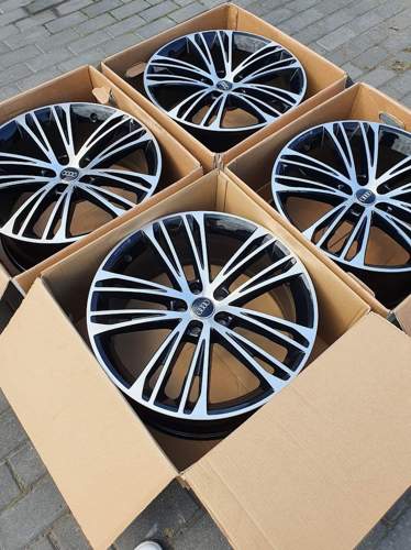

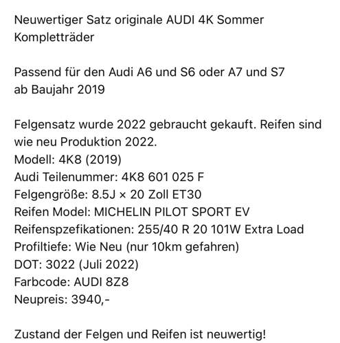

Hallo zusammen, ich bekomme bald meinen A6 mit 18“ Sommerreifen, da mir diese nicht gefallen (Leasing mit vorhandenen Felgen) wollte ich mir andere kaufen und bin jetzt endlich fündig geworden.
Das Model der Felgen lautet:
4K8 601 025 F
Felgengröße: 8.5J × 20 Zoll ET30
Passen die auf den A6? Es sind scheinbar A7 Felgen.
Danke im Vorraus
[Von Motor-Talk aus dem Thema 'Audi A6 4K 50 TFSI e Hybrid' überführt.]
4k8 601 025 f
Einfach mal googeln, ET43 brauchst du bei der Größe.
Sorry, bin kein Fachmann. Die Felge hat ET30 und ich bräuchte ET43? Passt also nicht auf den A6?
Drum sag ich ja, einfach mal zulässige Rad- Reifenkombinationen googeln. Und normalerweise müsste bei der Felge auch irgendein Schriftstück sein auf dem alle Fahrzeuge aufgeführt sind, auf denen ohne weiteres montiert werden darf.
Darum mag ich diese Foren nicht, da stellt man eine Frage als Laie, bekommt dann so klug*** antworten weil sich jemand damit auskennt. Ich bin seit 2 Tagen am rumsuchen, glaubst ich bin nicht selber bei Google gewesen, oder bei einer reifen Seite? Ich hab 20 verschiedene Antworten bekommen und keine 100% genaue Auskunft. Selbst bei meinem Audi Händler der mir den Wagen verkauft hat, war sich die Werkstatt nicht sicher ob die FelgenKombination passt. Aber der Verkäufer der Felgen wollte ne Antwort von mir sonst verkauft er anderweitig. Deshalb hab ich hier gefragt weil ich dachte hier kennen sich Leute, die den Wagen vlt fahren besser aus und dann bekomm ich die Antwort: Google doch mal!
@Stinsoon_F32 schrieb am 18. April 2023 um 20:43:00 Uhr:
Trotzdem danke das dir die Zeit genommen hast mir zu antworten!
Vlt kannst mir noch sagen, ob die ET 30 mit einem „Zusatz“ dann trotzdem passen könnte?
