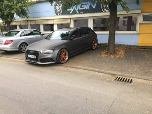

Müsste doch die hier sein oder?
Img-20161019-wa0000
ich denke eher nicht, schwer zu sehen. denke das sind die neuen oxigin.
Würde auch Sinn machen, die Kiste auf dem Bild gehört dem Chef von Oxigin. Habe sie aber nicht auf der Seite gesehen.

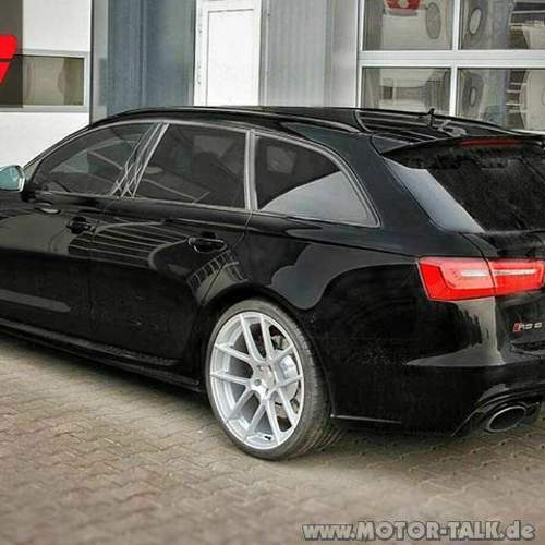

Hi - endlich Bilder 😁 Danke dafür. Welche Bereifung hast du jetzt drauf, 265er rundum?
Ich hab mir "Spasshalber" mal hinten 295er drauf machen lassen, um zu schauen, ob die Überhaupt noch drunter passen und siehe da - Im Prinzip JA😎
Ich werde mal zur DEKRA fahren und mich auslachen lassen, wenn ich die Bitte, mir das irgendwie einzutragen. Aber einen Versuch werde ich starten - mal sehen, womit die um die Ecke kommen. Vorher per ASC ganz hoch fahren (mit +2cm schon auf der Bühne probiert), dann kann ich ihn sogar Verschränken und es bleibt Platz für eine Schraubenzieherbreite. Allerdings stehen die Felgen 5-6mm raus und da ja mittlerweile das gesamte Rad abgedeckt sein muss (nicht nur die Lauffläche), werden die wohl eine Verbreiterung fordern. Wenn es wirklich das einzige sein sollte, kleb ich halt ne Leiste an und reiß die wieder ab, wenn ich raus bin.
Aber auf der Bühne sah es echt "gewaltig aus" - also wenn ich mal soweit bin, melde ich mich mit Bilder und lass mich rund machen 😁 - da steh ich zu.
Ach so - sind übrigens die Ispiri ISR6 in Silber/Hochglanz - passend zum Leichenwagen.
Soll dann mal so aussehen:
