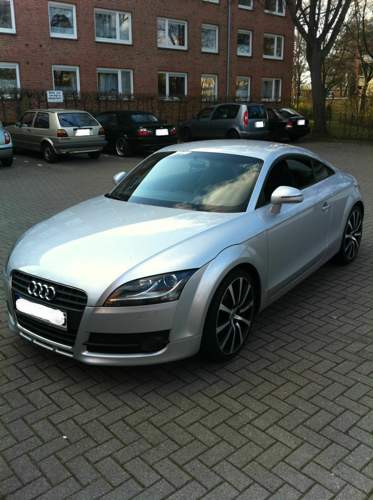

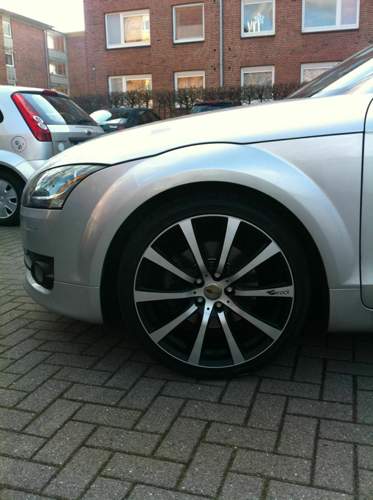

hab ihn jetzt tiefer gelegt! H&R 30/30. Demnächst werden noch Spurplatten
einziehen!
Noch eins!
Sieht echt super aus !!! wie ist das Fahrverhalten? zu hard?
Ich habe jetzt meine Felgen auch drauf. Aber mit Original Fahrwerk. Ist schon ne Nummer Härter mit 19" als mit 16" ^^
Img-0539
Img-0540
Img-0542
Optik kommt mir bekannt vor😛
Durch die Federn ist er jetzt schon ziemlich hart in Verbindung der 19", ist aber noch gut Fahrbar!

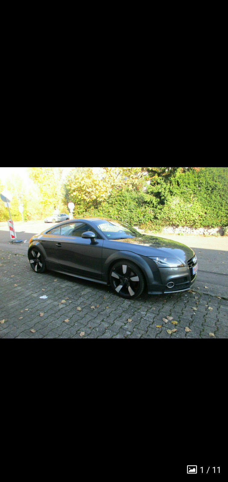

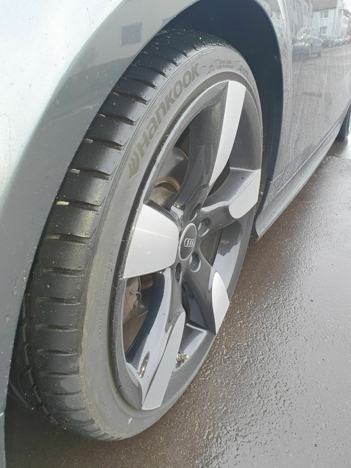

Servus Motor-TALKER/INNEN
Ich hätte eine Frage bezüglich der Originalität bestimmter Felgen. Wäre nice wenn ihr mir helfen könntet.
Grüsse gehen raus & schonmal danke im voraus 🙂
[Von Motor-Talk aus dem Thema 'Audi Felgen' überführt.]
Gab es so nie von Audi für den 8j. Sehen aus wie modifizierte Rotorfelgen, aber deine Bildqualität ist zu schlecht, um das genau zu erkennen. Jedenfalls nix original.
Wenn original dann muss auch im Innenbereich eine Teilenummer drauf stehen.
Sieht aber nicht nach original aus.
original Felgen von Audi oder VW kann man sich hier anschauen:
https://www.original-felgen.com/modelle
Nice, danke für die schnelle Antwort und den link @Atomickeins
Hier wäre evtl nochmal ein näheres bild aufdem man mehr erkennt. Ihr klingt aber schon ziemlich sicher, deswegen denk ich das es sich erledigt hat.
Keine originale TT 8j und keine TT 8s Felge.
Glaube ist original audi aber ggf. A6 oder a4. N Kumpel hatte die mal am golf 5...dürfte eigentlich passen am tt. Hinter den Speichen gucken ob ne teilenummer /größe / et eingeprägt ist
Original Audi A4 8K B8 8.5J 19 Zoll ET 43 Alufelge 8K0071499B Felge Rotor
Gerne googlen 🙂 danke @eisipassattt
Tatsächlich, habe ich noch nie gesehen am 8K. Der 8K hat allerdings eine Mittellochbohrung von 66,6 mm im Gegensatz zum TT mit 57,1 mm. Der A6 wurde 2011 ab Modell 4G von 57,1 auf 66,6 mm geändert. Sprich viele Felgen haben das gleiche Design, wie die Rotor z. B., doch ein Vergleich der Teilenummer ist unabdingbar.
