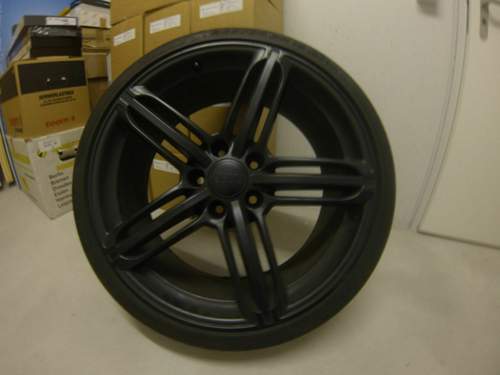

Hallo ihr alle
Ich werde in weniger als zwei Wochen stolzer TT-ler sein. Ich bekomme den Wagen mit Winterreifen auf 18" Felgen ausgeliefert.
Sommerreifen auf RS6-Style Felgen habe ich noch im Keller von meinem A6 4F herumliegen, das sind 8,5x19 ET35 auf 245er Pirelli Pneus. Meine Frage ist jetzt ob ich die Felgen vom A6 einfach Plug and Play an den TT machen kann oder ob ich Zentrierringe oder irgendetwas anderes brauche um diese Felgen mit dem TT benutzen zu können?
Bild der Felge/Reifen ist im Anhang.
Vielen Dank für eure Hilfe.

Wird mit der ET ohne Nacharbeiten am TT nicht passen. Dazu brauchst Du auch noch Zentrierringe da der TT ein geringeren Achsdurchmesser hat.
Wie meinst du das mit dem Nachbearbeiten genau? Kannst du das einem Laien erklären?
Hatte bei der Suche Threads mit der ET entdeckt, wo es hiess dass es geht, waren allerdings auch andere Felgen.
8,5 ET 35 mit 245ern schleift. Selbst mit nem 235 wirds knapp. Der Knubbel und die Radhausschale könnten beim 235er reichen, beim 245er muss sicher noch am Kotflügel gearbeitet werden.

Könnte ich nicht einfach 235er Reifen auf die Felgen aufziehen lassen damit es ohne zu arbeiten passt?
wenn Du´s nicht krachen lässt, und nicht tief gehst, müsste es mit 235ern ohne Bearbeitung des kotflügels gehen, ich denke dann muss maximal der Knubbel weg, hierzu gibt´s genügend Infos in der Sufu
nach dem was man auf dem unscharfen bild erahnen kann, haben die reifen auch nicht die richtige größe. mach Dich nicht unglücklich und kauf passende räder für Deinen TT. ist doch kein alter golf!

wenn die felgen leicht von den originalfelgen für den TT abweichen würden, würde ich Dir zustimmen. hier passt aber nicht mal die mittenlochbohrung und mit der ET dürfte Dir der spaß endgültig vergehen. so ein gebastel kann man an einem alten golf machen der einfach nur noch ne weile fahren muss. an einem aktuellen TT würd ich nicht rumbasteln, nur um falsche felgen fahren zu können. wenn die so gut sind, bekommst Du ja auch noch geld dafür.
was für reifen sind denn drauf?
Dann hab ich dich einfach falsch verstanden :-)
Nein wirklich nachdem was hier alles gemacht werden müsste schau ich mich lieber mal selbst um. Auf den Reifen steht Pirelli P Zero 245/35 ZR19.
ok, die reifen "wären" die richtigen, wenn sie auf anderen felgen sitzen würden. auf dem bild sahen die flacher aus. dann würde es halt maßgeblich an der ET scheitern, zumal Du die felgen ja auch eintragen lassen müsstest.
ich würde sie einfach verkaufen und vorzugsweise gebrauchte original audi felgen in gutem zustand kaufen. damit hast Du am wenigsten ärger und musst trotzdem nicht den unverschämten listenpreis bei audi zahlen 😉

Ich werde mal schauen ob ich die hier in der Schweiz gut ranbekomme oder eben in Deutschland. Was sind die besten Abmessungen für Felgen? 8,5x19 oder 9x19? Welche ET ist am optimalsten? Kann man pauschal überhaupt solche Angaben machen?
@hueni2000: Habe deine PM bekommen! Sehen gut aus sind aber nicht ganz mein persönlicher Geschmack, trotzdem danke für deine Mühen! :-)
9x19 Et52 ist nicht ohne Grund die Standardfelge beim TT 😉
