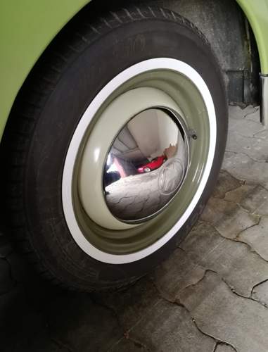

nach nun fast 3 Jahren Restauration sind die finalen Arbeiten an der Reihe. Dazu wollte ich gern das Forum hier fragen, ob Ihr vielleicht ein paar Tipps habt für mich?
Mit welchen Anbietern habt ihr gute Erfahrung gemacht bezgl. Weißrandreifen (155 SR15 sind aktuell drauf). Leider weiß ich nicht welche Felgen für das Baujahr die richtigen sind.
Bei meiner bisherigen Recherche habe ich mich bereits verliebt (siehe Anhang)
Besten Dank für eure Hilfe.

Servus,
Dann verrate uns doch mal das Baujahr.
Die im Bild gezeigten dürften auf einem UE sein, die sind vom Design zwangsläufig zu neu sein.
Wenn ich es korrekt in Erinnerung habe, sind das 4,5“ mit ET 34.

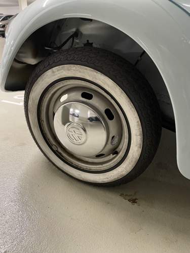

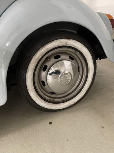

Mein Tipp: Kauf dir keine Weißwandreifen. Es sei denn der Wagen steht im Museum.
Die Dinger werden sehr schnell dreckig und man bekommt sie nie wieder strahlend weiß. Sie werden dann mit sehr viel Einsatz höchstens wieder nikotingelb.
P.s. ich hab die Vitour Galaxy R1. Die Fahreigenschaften sind ganz gut. Nur wie gesagt weiß sind die nicht mehr...

Mein Ziel ist es mit den neuen Felgen und Reifen das Gutachten durchzuführen, um später die Alltagsreifen (siehe Bilder) anzubringen.
Jetzt bin ich neugierig geworden. Was für ein Gutachten?
Anhand der Bilder sehe ich du kennst die Thematik mit den WW-Reifen schon :D

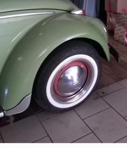

Sieht nach Weißwandringen aus - ich hab die Dinger, als ich noch welche hatte, mit dem Hochdruckreiniger immer perfekt sauber gekriegt...
WW-Reifen sind ziemlich teuer. Du willst damit dein Gutachten aufhübschen, und die Reifen danach nicht verwenden? Erschließt sich mir nicht ganz - so viel wird das um Gutachten bestimmt nicht ausmachen.
Alternativ kannst du zb Ravus Ringe verwenden. Diese sind zugelassen, zerkratzt aber die Felge, daher nicht unbedingt empfehlenswert bei neu lackierten Felgen.
Ich bin dann auf Melly's Ringe umgestiegen. Die werden ähnlich wie Atlas-Ringe zwischen Felge und dem Reifen eingeklemmt, haben aber im Gegensatz zu Atlas eine Zulassung in D.
Und sie werden nicht dreckig bzw. man kann sie easy reinigen und bleiben weiß.
