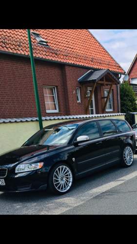

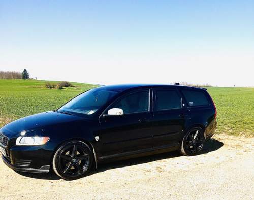

Also ich habe 18 Zoll und 19 Zoll mit Fahrwerk völlig problemlos eingetragen bekommen , ohne extra lenkeinschlagsbegrenzer war auch alles nicht nötig . Die Bereifung 225/40 18 . Und 235/35 19 . Die schwarzen sind 18 Zoll und die silbernen 19 Zoll . Da schleift nichts

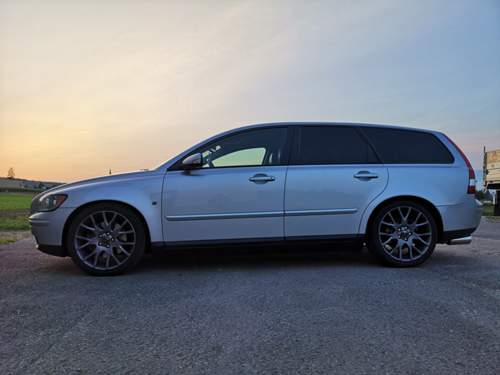

Ich fahre im Sommer 18" 7.5 Medusa Felgen mit 225/40/R18. Das passt dann auch wieder mit dem Radumfang. Man kann ruhig den 40er Reifen nehmen anstatt den 45er, sonst muss der Tacho angepasst werden.
Verbaut sind noch Eibach Federn, 20mm pro Seite Distanzscheiben Hinten und 15mm pro Seite vorne.
Das Fahrverhalten mit 16" ist weicher, mit 18" aber deutlich agiler aber auch härter. Die Orginal Dämpferkennlinie in verbindung mit 18" oder 19" ist bei höheren Geschwindigkeiten nicht nur gut sondern viel besser, aber bei langsameren fahrten eher stockeliger. Ab einer KW V1 ist es dann deutlich besser. Mir persönlich haben die Federn aber gereicht.
Im Faceliftmodell ist dann das Fahrverhalten mit 18" oder 19" wiederum allgemein besser, man merkt einfach die 3 Jahre fortschritt im Fahrwerk.
Die 20mm sind zugelassen in der Schweiz, jedoch schleifts am Kotflügel hinten wenn ich ihn durch die kurven prügle oder voll beladen bin, hat den Prüfer aber nicht gejuckt. Interessanter weise stehen die Räder immernoch im Radhaus hinten, obwohls schleift.
Übrigens brauchte ich auch keine Lenkeinschlagbegrenzer, da schleift garnichts!
Lg Jimmy

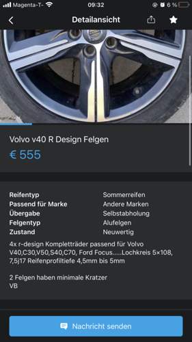

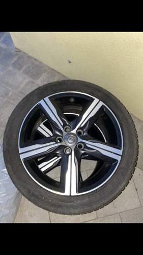

Servus,
Erstmals, danke für die vielen Antworten!
Ich habe festgestellt, dass bei meinem Gebrauchtwagen das certifcate of conformity fehlt… dh es ist mir gar nicht möglich nachzuschauen welche feögen zugelassen sind..
Im moment sind volvo original 17“ felgen drauf, passen dann auch alle anderen volvo original felgen in 17“ zoll drauf?
Ich habe jetzt ein Angebot für gebrauchte original Felgen gefunden, wo ich denke dass es Ixion 3 7x17“ sind, der verkäufer beschreibt sie aber mit 7,5x17“. Die dimensionen finde ich nicht im internet..
Denkt ihr das passt? Fotos im Anhang
Danke für die Hilfsbereitschaft!
Hallo
Wenn der Lochkreis und die Einpresstiefe (ET) mit den aktuellen 17" die du hast identisch ist, dann passen diese Felgen auf jeden fall.
Jedoch gab es diese Felgen nur den V40 und V40 CC so viel ich weiss.
Der V40 basiert zwar auf der Plattform von V50 und co. jedoch waren diese Felgen nie für den V50 gedacht was dann zum Problem werden kann beim TÜV.
Ich lasse mich jedoch gerne korrigieren :)
Lg Jimmy
Lochkreis, ET und Nabendurchmesser sind gleich. Die Traglast kann man nochmal prüfen, wird aber wahrscheinlich ähnlich sein. Da es eine Original Felge ist, wird der Prüfer das wohl abnicken. Sonst bei Volvo nach der Freigabe fragen.
Grüße Markus
