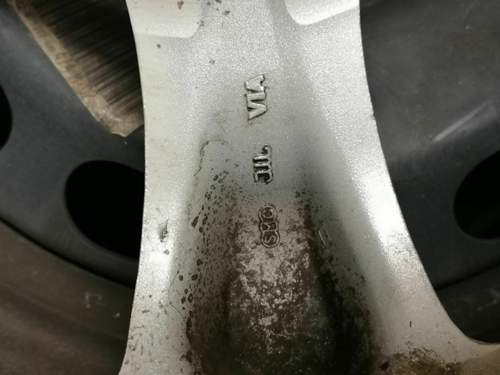

Hallo Freunde ich habe ein Problem mit meinen Felgen es steht da keine KBA drauf und ich habe keine Ahnung ob ich die eingetragen bekomme ich habe auf meinem Auto auch 40mm tiefere federn vielleicht kann mir ja jemand helfen

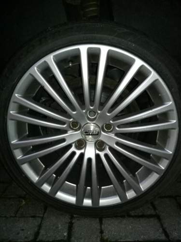

Lochkreis 5x100 ET: 35 golf 4 Variant
Es ist die Felge 7,5 x 18 Et 35
Hersteller SMC
Typ X 75018
Es gibt die Lochkreise 5 x 100
Wäre sehr sehr dankbar ??

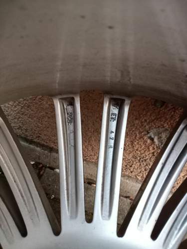

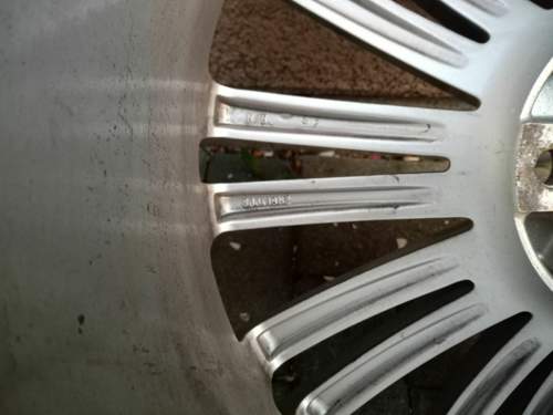

Hallo ans Forum,
habe ein ähnliches Problem wie der OP. Habe mir nen Touran gekauft von privat und hab dann feststellen müssen daß die Felgen nicht eingetragen sind. Nun finde ich auf der Felge nur die TAM-Nummer, die Größe und die ET, kann mir vielleicht jemand helfen den Hersteller zu identifizieren zwecks hoffentlich vorhandenem Gutachten? Achja, von CMS sind sie laut CMS nicht!
Danke und Grüße

8JJX18H2
ET 47

Hallole ...
@ Turan
Einfach mal Guuugle anwerfen : Felgen TAM 3125
https://www.bing.com/search?...
Oder frag doch mal bei Thai Alloy Manufacturing = " TAM " nach ...
http://thaialloymanufacturing.com/
Made in Thailand 😰 😁
