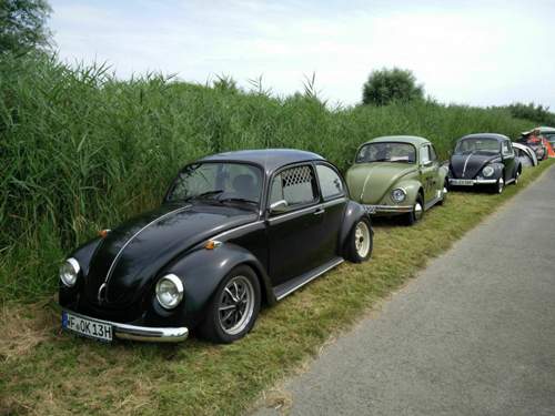

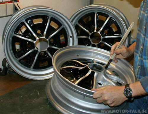

Würde gerne Lemmerz 5,5x15 Et 6 mit 196/60 15 Reifen an meinem 82er Mexikaner hinten montieren.
Passen die Felgen ohne weiteres unter die Kotflügel oder müssen noch die Kanten gebördelt werden.
Höher oder tiefer legen?
Habe schon ein paar Käfer mit dieser Kombination gesehen. Vorne und hinten habe ich Lemmerz Sprintstars ET26 Modell 1568-2 . Die passen sehr gut mit 195er.
gruß

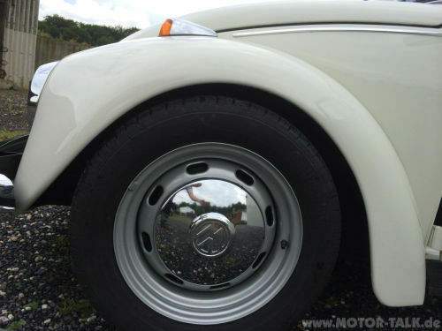

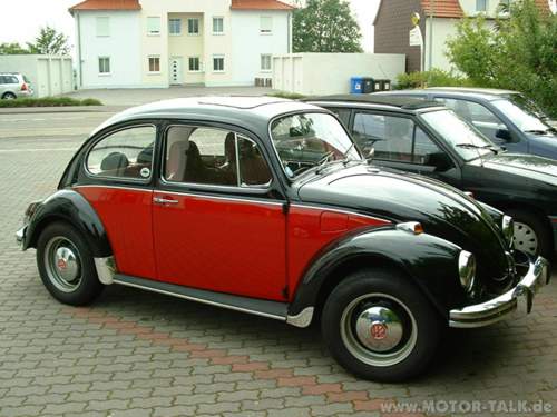

Von einer 5,5er Südrad mit ET 27 hänge ich dir mal ein Bild ran.
[Von Motor-Talk aus dem Thema 'Radkappenfelgen 5,5x15 4-Loch - welche ET?' überführt.]
Dsci0380
Ich kann Bilder von Mangels 5,5 X 15 ET25 beisteuern.
Außerdem noch der Hinweis auf http://flat4.de/t_rad.htm - hier findest Du noch weitere Infos zu den Größen und ET's. Was unter die Serienkotflügel passt usw.

Dickes Danke schonmal an euch beide!
Fotos der KPZ habe ich heute zufällig im Bugnet Markt gefunden. Alle 3 Fabrikate sehen optisch anscheinend genau gleich aus.

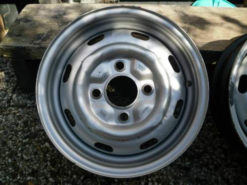

Moin,
Gibt's eigentlich noch passende Stahl-Felgen mit ABE bzw. TÜV?
Bzw. wo kann ich die kaufen?
Ich frage, weil ich quasi ein paar Ersatzfelgen brauche - die alten gammeln leider etwas! 🙁

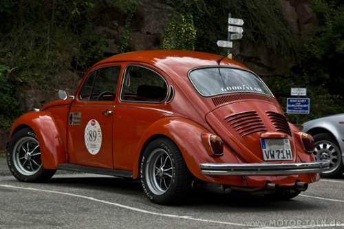

Welche Radkappenfelgen gab es ORIGINAL bzw. mit Gutachten in 7x15"
Hat jemand Bilder mit 7" hinten und 4,5 oder 5,5 vorne?
Bin mir noch nicht schlüssig, welche Variante es werden soll.. Danke schonmal !
VG
Patrick
Mit Gutachten Mangels und ACS. Die 7er ACS aber nur in Verbindung mit 5,5ern an der VA. Bei den Mangels weiss ich nicht was da gefordert wird an der VA.

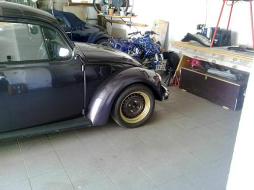

Hallo
5,5x15 et 25 Mangels vo
und
7x15 et16 ACS Felgen hi.
( Fusca Felge sagte man mit)
Mfg Franz

Vorne 6x15 et 24 und hinten 7x15 et16 Mangels mit 195/60x15.
Die vorderen passen grad so rein aber die hinteren stehen 1,5cm über, keine ahnung wieso. Hab vorher 5,5 et 25 gefahren mit der selben Reifenkombi welche genau drunter passte.
