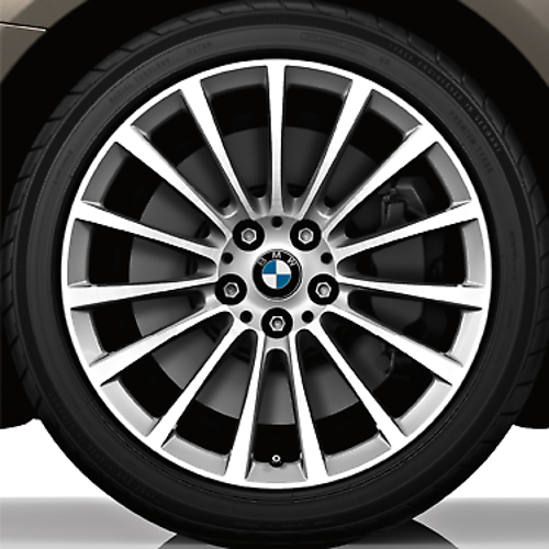

Hi zusammen,
die 18" Felgen Styling 619 gibt es sowohl für den G11/12 (Teilenummer 6861224) als auch für den G30/31. Die Dimensionen sind 8x18. Gibt es Unterschiede bei der ET? Beim G11/12 sind es ET30.
Gibt es unterschiedliche Teilenummern oder sind es die Identischen und damit passend für beide Modelle?
Vielen Dank und viele Grüße
Img-0123
@Boz schrieb am 22. Mai 2017 um 07:22:16 Uhr:
Hi zusammen,

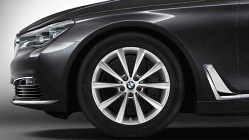

die Felge 642 in 8 x 18" vom G!! sollte auch passen, da LK und ET identisch.
Auf einigen Bildern von BMW-Testwagen ist diese Felge auf dem G30 als Winterfelge abgebildet.
Felge-642
