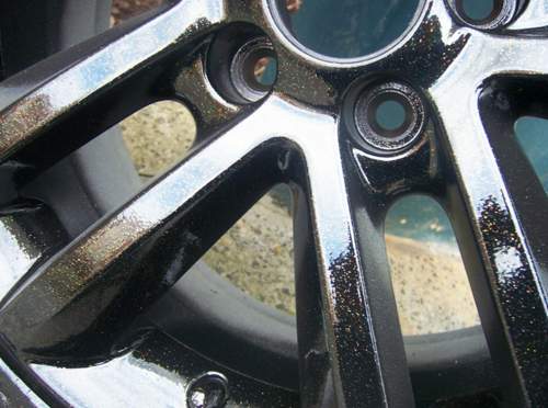

Ich hab mal heute die Gunst der Stunde genutzt, aber die Bilder sind mehr als schlecht !!
Mein Grundgedanke war, ..,..............nööö nich immer die Alus in silber,............. also schnell mal schwarz gemacht.
...............Da ich mir vor Kurzem "Glitterflakes" für meine Powerboate besorget habe, viel die Entscheidung nicht schwer !!
.......alter Lack angeschliffen und gesäubert, Haftgrund drauf und Schöne schwarze Farbe drauf!!
Die erste Lage Klqarlack mit den Flakes drüber (hier hieß es ausprobieren der richtigen Menge kalkulieren)
........ich abe ca. 2gramm Flakes auf 100ml Klarlack gewählt !!!!
...................leider sind die Fotos so grottenschlecht geworden, ich versuch es nächste Wo. mal mit ´ner anderen Digi.

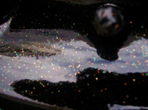

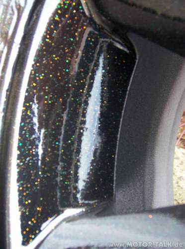

........so heute mal mit ner anderen Cam aufgenommen.

Sieht so ein bisschen verspielt aus. Aber es ist mal was anderes. Auf dem Auto wirkt es dann mit Sicherheit auch ganz anders, als wenn man jetzt nur so eine Nahaufnahme sieht...

@brausebruno   ...jetzt müßtest Du aber - durch die Flakes - noch 3 Schichten Klarlack drüberlegen bis Du wieder eine Babyarsch-Oberfläche bekommst oder täuscht das auf den Fotos?!
.hatta heute gemacht
, nach dem Zwischenschliff mit 1000er Naßschleifpapier!!!!
insgesamt habe ich 600ml reinen Klarlack "draufgekippt"
.............und es sieht auch garnichgt so "Tuntenhaft" aus !!😁
