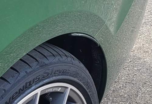

Ja, da zB die A4, die ab Werk mit 19 Zoll ausgeliefert wurden, hinten an den Kotflügeln 2 Flaps zur Radabdeckung montiert haben.
Wenn der konkrete Wagen nicht mit 19ern ausgeliefert wurde, ist mE eine Eintragung erforderlich.
Was sind das für Klappen, die ab Werk bei Fahrzeugen mit 19-Zoll-Felgen verbaut sind? Mein B9 kam mit 17 Felgen heraus, aber jetzt verwende ich 19 Felgen und ich wäre gespannt, welche Klappen hinzugefügt werden sollten
Diese kleinen sind es ....
ok vielen danke
Welche Teilenummer haben denn deine Felgen ?
Wenn du dich mit den Teilenummern der Felgen an die Audi Kundenbetreuung wendest bekommst du eine Erweiterung der Fahrzeug ABE zugesandt. Muss nicht eingetragen sondern nur mitgeführt werden.
Als Bedingung ist aber der Anbau dieses "Radabdeckungen" mit angegeben, also nur im Zusammenhang gültig.
