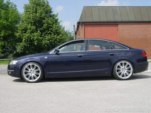

ich bin auf der suche nach Leichten 19" Alufelgen für meinen Audi A6 4F 2,7 bj. 2008.
Ich wollte mir die R8-er Felgen holen jedoch konnte ich hier rauslesen dass diese Felgen nicht geeignet sind wegen zu geringer Traglast.
Jetzt suche ich mir Felgen in der selben gewichtsklasse 😉
Könnt ihr mir sagen ob die RS6 bzw. die S-Line Felgen zu empfehlen sind und was die wiegen, im vergleich zu den R8 Felgen???
Welche Schmiedefelgen gibt es sonst noch?
Sind diese hier zu empfehlen, von der Fa. LS Car Design:
http://cgi.ebay.de/.../310215300553?...

ca 12,5 kg aber gibt es aktuel nur vom rs5 in 9x20et26
das wird ohne nacharbeiten nicht passen.
hatte die A7 bei mir kurz drauf die haben perfekt gepasst.
9x20et37 ganz ohne spuplatten oder nacharbeiten.
Dsc07277
welche größen würden ohne problemme reinpassen und gut aussehen?
wie währs mit folgenden maßen: 9J/19/ ET 33, 9J/19/ ET 52 oder 8,5/19/ ET 43 würden diese mit 255/35 Reifen passen????🙂
9x19et33 wird zu knapp sind vom A6 traglast max 650 kg-->sind A5 räder und brauchen einen zentrierring welche der gröseren radnarbe des A5
9x19et52 traglast zwischen 575 und 700 kg je nach felgen. sind vom TT 8j würde mit 10 mm spurplatten pro rad passen.
8,5x19et42 würden passen traglast auch etwa 650 kg,müsste man die genaue teilenummer wissen weil diese grösse bei neuen A4 8k eigesetz wird,und auch die grössere radnarbe hat.
Felgengröße: 9J/19/ET52 mit 255/35/19 Teilenummer: 8J0 601 025 BL
Felgengröße: 8,5 x 19 ET 43 mit 255/35 R 19 96Y Teilenummer: 8K0601025AR
Ich habe Orig. S-Line Fahrwerk, würden die 19" gut aussehen?
welche Felge würde ohne nacharbeit besser passen???
Danke!
welche achslasten hat dein auto?
7.1 und 7.2 im schein
wenn 650 kg traglast ausreichen dann würde die
passen und gut aussehen.braucht aber auf jeden fall zentrierringe.
(kost bis 20 euro)
8J0 601 025 BL stimmt nicht.
um 9x19et52 zu montieren sind in jedem fall spurplatten nötig.min 10 mm pro rad
kosten ca 180 euro

sind nur Spurplatten nötig oder Zentrierringe auch bei dem 9x19et52 ???
Traglast : 1275kg / 638kg pro Achse
für die tt räder brauch mann keine zentrieringe nur die spuplatten damit es innen nicht streift.
aufpassen einige tt felgen haben eine geringe traglast ,also vorher schlau machen.
@anniken
8K0601025AR 8,5x19et43 gibt es nicht beim a6 ab werkl
die teilenummer zeigt es ja 8K---> neuer A4
beim neuen A4 und A5 sind die radnarbenduchmesser grösse wie beim A6
der rest habe ich dir oben genau eklärt.
einfach lesen .
