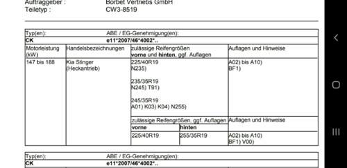

10. Bemerkungen:
Remarks:
Für die in dieser ABE freigegebenen Rad/Reifenkombinationen ist
die Berichtigung der Zulassungsbescheinigung Teil I gemäß
§ 13 Fahrzeug-Zulassungsverordnung (FZV) nicht erforderlich.
Ich mags halt nicht das hier noch mehr verunsichert wird als nötig. Und wer mit ABE und Gutachten nicht viel Ahnung hat blickt sonst gar nicht mehr durch.
Somit ist klar auch wenn der 2.0l nur 18Zoll in den COC Papieren drinstehen haben sollte aber die ABE bei 19Zoll deinen Passus drinstehen hat dann brauch die Rad-Reifen Kombination NICHT eingetragen oder abgenommen werden.
Ich hoffe das sind jetzt Fakten genug für dich
Ich ahne du hast dir jedesmal nur das Gutachten zur ABE angeschaut und nie die ABE. Darum meine Frage vorhin ob du eine ABE kennst
Um nochmal auf die Ausgangsfrage zurückzukommen
Schau mal die Borbet CW3 gibts in schwarz und mit ABE 2.0 Heckantrieb bei ringsrum 225/40R19 wenn serienmäßig Sommerreifen nicht 235 oder größer vorn und oder hinten verbaut sind.
Oder 18 Zoll Dezent TD Dark mit 225/45R18 vorn und hinten

Anbei ein Beispiel:
