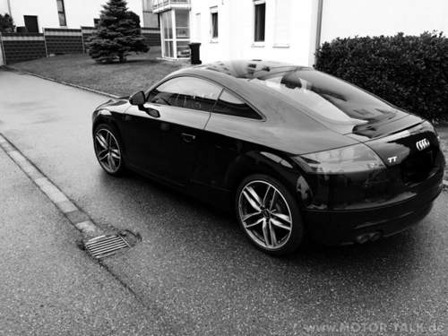

Hallo Leute,
hab folgende Frage: ich habe Felgen vom Tt8s auf meinen 8j verbaut, 9x19et52 mit 245/35/19er Reifen.
Hat zufällig jemand diese Kombi verbaut und eingetragen bekommen? Die Felgengröße gibts ja für 8j, aber die Reifen nur beim 8s, beim 8j sind es 255/35/19. War vorhin beim tüv, dort wurde mir geraten vorher bei audi nach einer Bescheinigung zu fragen, audi hat gesagt, ich soll zum tüv. Hat da jemand schon Erfahrung?

Du brauchst von Audi eine Traglastbescheiningung und vom Reifenhersteller eine Freigabe.
Wenn dann noch die Tachoabweichung im Rahmen ist, kann der Tüv das im Rahmen einer Einzelabnahme mit den genannten Papieren eintragen.
[Von Motor-Talk aus dem Thema 'Audi Felgen eintragen' überführt.]
Danke erst mal. Denkst du es lohnt sich mit der Teilenummer (8s0601025r) mal bei der Kundenbetreuung nachzufragen, ob es ein Gutachten gibt?
Die traglast musst du beim audi service per email beantragen. Die Autohäuser ham da meist kein plan.
Gutachten im klassichen sinn gibt es nicht.
