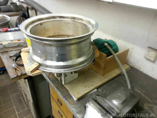

Ich habe mir in der Bucht günstig die BBS RS 722 geholt. Diese sind original auf dem Jubi GTI oder? Ich würde gerne 215er Reifen drauf ziehen. Geht das problemlos und wenn ja welche Dimensionen bräuchte ich da?
Ich würde die 2 teiligen Felgen gerne zerlegen zwecks aufbereitung. Neue Schrauben habe ich schon gefunden, aber brauche ich da irgendeine Art Dichtmasse? Habe sie noch nicht zerlegt und weiß grade garnicht wie die Teilw getrennt werden

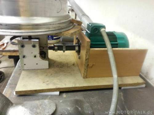

Hier mal die Bilder dazu
Img-20131124-wa0000
Img-20131124-wa0002
Ich hab die mit einem Aufsatz für die Bohrmaschine poliert, geht auch.. Aber so ist es warscheinlich einfacher ?!
Geht sehr gut so. Vorallem bekommt man eine wunderhübsch gleichmäßige Oberfläche hin
Sooo es ist geschafft. Alles poliert 🙂
