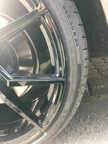

Die Conti dürften auch keine AO R01 sein. Die haben auf der 9J Felge nämlich einen viel breiteren Felgenschutz.
Was soll das denn für ein Conti sein?
Conti Sportcontact 5P AO R01
Also ich finde bei Conti mit diesen Dimensionen nur meinen Reifen.
ContiSportContact™ 5 P 265/30 R20 94Y XL

Hab die Reifen jetzt an einem neuen A5 mit 20“ gesehen und muss zugeben die 01er Conti haben wirklich einen monströsen Felgenschutz.
Das hätte ich vorher wissen müssen!
