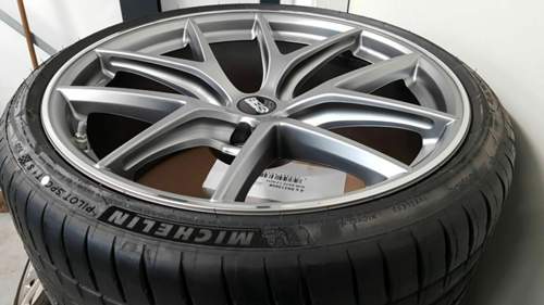

Hier nochmal...
Felgenschutz
Rad
So sieht das bei mir aus, die Felge kommt ja an einigen Stellen weiter raus.
415760fb-88fc-4bfb-aff0-456e070459d5
Auf dem Bild sieht so aus als ob die Felgenschutzkante hinter dem Felgenrand steht .
@RS5 450 schrieb am 28. März 2020 um 10:31:44 Uhr:
Das ist auch teilweise der Fall da die Felge keinen einheitlichen Rand hat steht jedes 2. Segment vor.
Trotzdem denke ich es gibt keinen großen Unterschied zwischen Michelin und Continental was die Schutzkante betrifft. Der RS von Twinni hat bestimmt auch 275er drauf.
Ich fahre ja auf der 9" Felge den 275/30 Hankook . Dort ist das Aluminium schön hinter der Felgenschutzkante .Das kann man ja schön mit einer Wasserwaage gut prüfen wenn man sie mal davor hält .
Zum Glück stehen halt bei mir die Speichen auch nicht vor. Bislang habe ich nicht das Gefühl das die Schutzkante schon mal in Funktion war, aber trotzdem beruhigt es einen .
Bei Twinni erkennt man sehr gut die Schutzfunktion des Reifen. Wenn ich mich richtig erinnere war das ein 275/30/20 auf einer 10“ aber die Michelin sind bekannt dafür eher breit auszufallen.
Rein optisch betrachtet scheint mir der Michelin Felgenschutz etwas stärker ausgeprägt als der der Conti.
