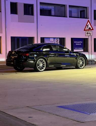

@Robenek : et 21 wird knapp, könnte mit dem 255er machbar sein.
Die Fotos zeigen: 265/30, 9x20, et 24 vorne (et 34 mit 10er Scheiben), hinten et 22 (12er Scheiben)
Das Ganze ist ohne Änderungen an der Karosserie eingetragen.
Hier der Vergleich mit et21 hinten:

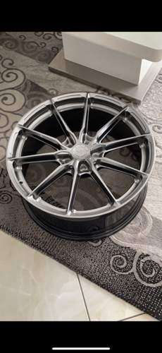

Japan Racing JR 37
