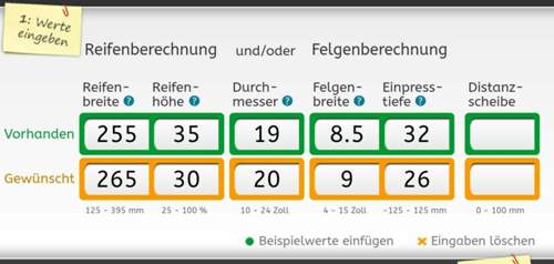

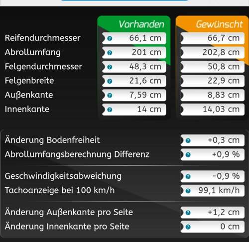

Hallo, kann ich die RS4 Felge 9x20 et26 auf meinen A5 Sportback fahren? Welche Reifengröße brauche ich hier?
Vielen Dank
@physio21 schrieb am 7. Dezember 2019 um 15:37:10 Uhr:
Vielen Dank
Also passen würden sie. Ob das Eintragbar ist habe ich leider keine Ahnung.
Screenshot-20191207-181612-chrome
Screenshot-20191207-181639-chrome

Wie oben gesagt, passen. Der aktuelle RS4 fährt 275/30, der A5 normalerweise 265/30.
265 wird schwer einzutragen (Impact-Test) da die Felge nur mit 275/30 diesen Test bestanden hat.
Ergo brauchst Du einen interessierten Prüfer der dir die 275/30er einträgt.
Oder einen Prüfer dem der Impact-Test "wurst" ist. (wird leider immer schwieriger)
Die RS5 (9x20 ET26) Felgen konnte ich damals sehr einfach eintragen lassen mit 265,30R20 Reifen beim S5.
