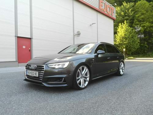

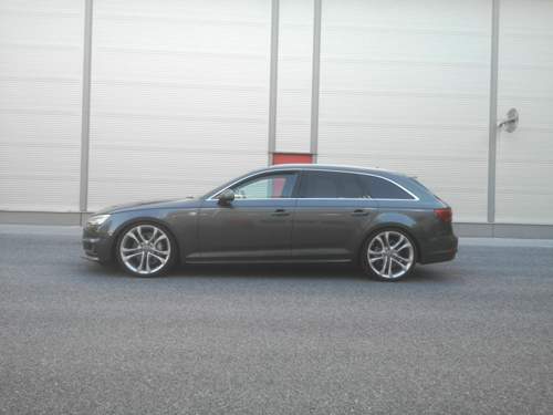

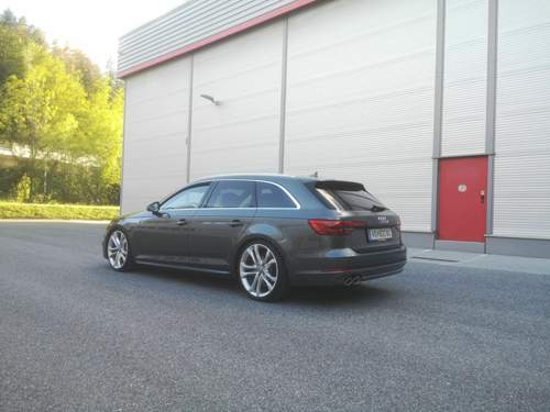

Das sieht so aus, weil die Felgen so weit drin stehen. Probiere es mit spurplatten und es sieht viel stimmiger aus.
Was wäre denn eine für Österreich (empfohlene) Kombination bei 20 Zoll? Sprich ET, Breite J und Reifengröße?
9x20 ET37 mit 255/30/20
Zusätzlich noch ein KW Gewindefahrwerk,
VA 340mm HA 345mm Radmitte zu Kotflügelkante.
Habe ich so Eingetragen bekommen.

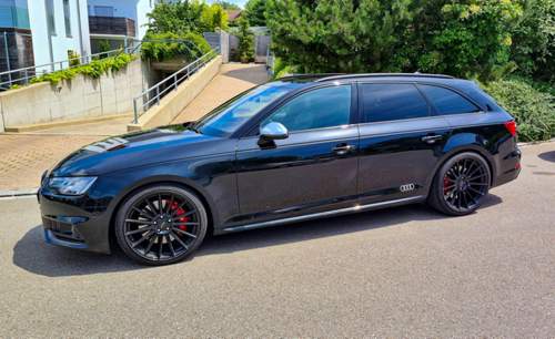

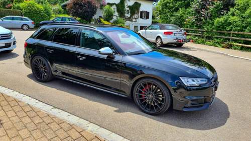

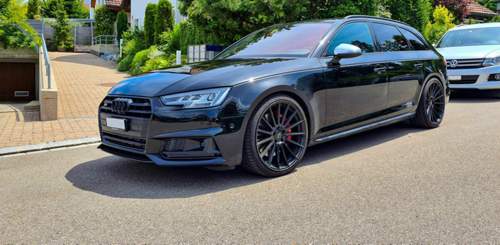

Hey leute. hab meine felgen nun auch ohne probleme eingetragen bekommen. zusätzlich hab ich noch gewindefedern von KW verbaut. auch wenn einige gesagt haben, dass das verbauen mit den dimensionen etwas knapp werden könnte. war kein problem.
Dimensionen felgen:
vorne: 9x20 et35 (mit 3mm spurplatten = ET32)
hinten: 9x20 et24
tieferlegung Abstand Radmitte-Radabdeckung:
vorne: 350mm
hinten: 355mm
Reifen:
255/30
20210626
Seite2
20210626
+6
Sieht sehr stimmig aus, sehr schön!
Auf dem ersten Bild wirkt es so, als hinge er hinten etwas runter.
ja find ich auch... aber das krieg ich auch mit maximaler tieferlegung vorne (gewindefedern) nicht besser hin... hinten musste ich kaum runter
Na ja, die Abstände zum Kotflügel sind ja noch brutal hoch, so wird es natürlich ohne Probleme eingetragen. Bei 335 mm würde es vermutlich anders aussehen.
Ich würde es noch ca 1 cm runterdrehen, aber vom Bild her passt es schon, sieht stimmig aus.
