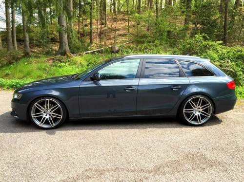

Eine kleine Anmerkung meinerseits, ich hatte am B8 20" mit 245/30 montiert und dieser Stand trotz Sportfahrwerk (-20mm) sehr hochbeinig da. Wenn ich mir den neuen B9 anschaue und LuckyPat's Bild unterstreicht das eigentlich, dann finde ich diesen noch einen Tick höher als den B8.
Am Schluss muss jeder selbst entscheiden, ich meine Daumen hoch zur Entscheidung 20", aber dann auch bitte mit dem nötigen Tiefgang(siehe Bild) :).

Na, endlich mal ein Bild, bei dem die Rad/Karosserie Kombination stimmig aussieht...auch wenn es ein B8 ist!
@A4B98W schrieb am 22. Oktober 2016 um 10:28:10 Uhr:
Wenn jemand missglückte Proportionen von gummibedampften Felgen als "stimmig" betrachtet, mag das stimmen. :D
Leider fährt ein A4 mit dieser Rad-/Reifenkombination ebenso unstimmig, wie er ausschaut. ;)
