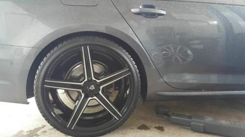

@pakistani
Was hast Du für die Felgen bezahlt, wenn man fragen darf? :)
Bezüglich der Reifenbreite sind 255er optimal, damit man auch noch ein wenig Gummi zwischen Straße und Felge hat. Jedoch könnte dies Probleme mit dem Eintragen geben, da die Felgen aufgrund der Breite und ET ziemlich weit raus kommen.
Würde ich bei uns nicht eingetragen bekommen.
Dann blieben somit nur die 245er. Und da ist schon ziemlich wenig Gummi vorhanden. Deshalb habe ich mich dagegen entschieden. Hatte diese Felgen nämlich auch bevorzugt.
Bezüglich der MAM A4.
Die haben keine Zulassung für den B9, nur für den B8. Und dies ist der letzte Laden, denn die hatten es noch nicht mal nötig auf An- bzw. Nachfragen zu antworten.
Für die Felgen wurden inkl. Versand 'n guter Tausender aufgerufen. Wenn die Beschreibung stimmt - und hieran hatt meiner einer ohnehin keinen Grund ernstlich zu zweifeln -, dann sind diese augenscheinlich bis auf minimale Verunreinigungen makellos und somit sehr preiswert gekommen.
Gehen abber eh direkt zum Lacker. Wenn net noch ernstzunehmende Vorschläge unterbreitet werden, dann werden die Sätze halt jeweils Bicolor und glanzgedreht.

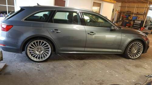

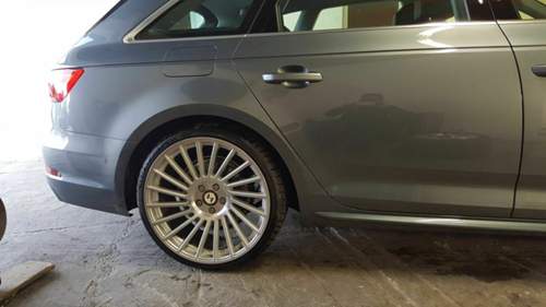

@Pendler2004 schrieb am 1. August 2016 um 11:47:46 Uhr:
@el_mureato schrieb am 1. August 2016 um 10:01:10 Uhr:
Schaut stark aus!!! Auch die Farbe passt super. Da freue ich mich schon auf meine. Schreibe mal bitte die Maße der Felge mit ET und ob Spurplatten verbaut, damit auch andere für Ihre Felgenkombinationen einen Anhaltspunkt haben...was geht und was nicht geht.
:D
das sind die Daten:
20 " Rad, 9x20 LK 5/112 ET 40 mit Spurverbreiterungsset Nabe 66,5mm Kugel 25,6 mm
Reifen 255/30 R 20
Die Spurplatten sind 11,5 mm pro Platte/Rad
dazu gibt es ein TÜV Gutachten
Das heißt die effektive ET liegt bei 28.5?

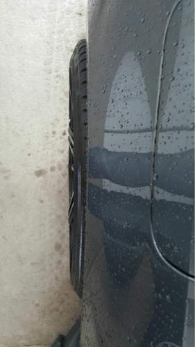

Könntest du bitte mal Bilder direkt über dem Kotflügel machen um zu sehen wie tief oder weit raus die Felgen stehen.
Hab heute eine 9x20 et 20 mit 265 Reifen probegesteckt.
Die haben gut und gerne 2cm weit rausgeschaut.
Somit wäre eine ET30 oder ET35 optimal?

Hab heute mal die Eta Beta Venti R zur Probe montiert.
9x20 et 38 mit 245 Reifen.
Trotz Sportfahrwerk ist er deutlich zu hoch!
@LuckyPat schrieb am 21. Oktober 2016 um 17:20:51 Uhr:
Nicht deutlich, aber eben etwas hoch. ;) Leider generell beim B9 so.
Aber mit 245er Reifen ist wirklich wenig Gummi vorhanden. Ohne regelbarem Sportfahrwerk wird das wahrscheinlich ziemlich hart.
