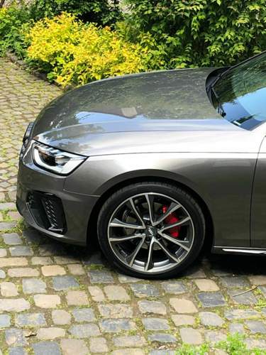

Welche Felgen sind das?
Das müssten meine sein ;). Sind aber hier im Thread falsch, weil sie nur 19“ Durchmesser haben.
am 22. Oktober 2020 um 4:32
Gefallen mir, ja.
Original Audi Felgen. Modell, Gewicht, Preis?
Schaust Du hier: https://www.original-felgen.com/8w0601025bfjg3k80.html
Audi Alufelge 5 Doppelspeichen Design
Bestell-Nr. 8W0 601 025 BF JG3/K80
Größe 8,5J x 19H2 ET40
Beispiel Bereifung 245/35 R19
Lochkreis: 5 x 112
Mittenzentrierung 66,5 mm
Modell(e) Audi A4 B9 (8W) 2015-
Hinweise kontrastgrau
Gewicht ca. 13,0 Kg
Neupreis Felge ca. 820 Euro/Stück *
