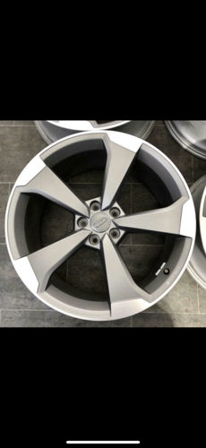

Hallo Männer.
Habe mir einen a4 b9 3.0 TDI 272 PS zugelegt jetzt möchte ich gerne die s5 Rotor Felgen montieren in der Größe 9x20 ET 34 mit 255/30 R20 Reifen.
Tiefer soll er mit Eibach Federn 45/40.
Meine Frage jetzt passen diese und stehen die nicht zu weit ab? Vllt hat jemand zufällig 1 Bild.

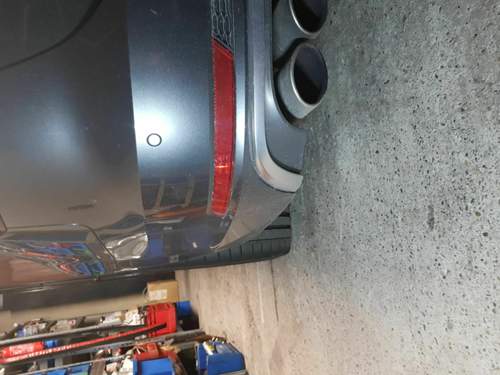

Hier nochmal die Spurplattengeschichte aufgewärmt.
255/30R20
8,5x20 ET 35
VA Spurverbreiterung -12,5 je Rad
HA Spurverbreiterung -15 je Rad
Also so ohne Tiferlegung passt es schon, aber bei Tieferlegung wird es äußerst knappe Kiste. VA geht noch, aber die HA wird zu knapp. Dort 12,5er statt 15er Platten wäre besser.

Ich habe genau diese Federn drin und hatte letzen Sommer 8.5x20 et 35 drauf. Deine Wunschfelge ist nur ein halbes Zoll breiter, heisst steht 6 mm raus, das passt also ohne Probleme!
Danke! Habe die Felgen bestellt!!
Wenn alles fertig ist stelle ich paar Bilder ein.
