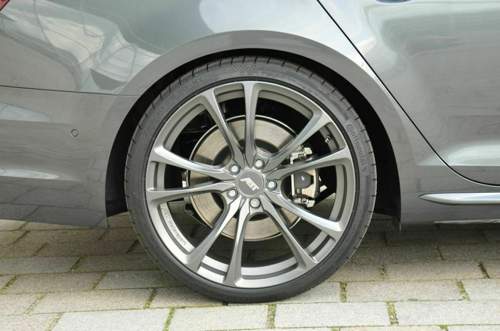

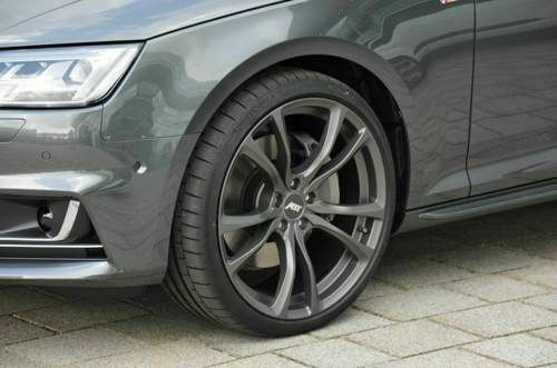

Aluminium-Schmiederäder im 5-Arm-Stern-Design, schwarz hochglänzend, teilpoliert, Größe 8,5 J x 20 (siehe Foto I)
Aluminium-Gussräder Audi Sport im 5-Doppelspeichen-Design, Titanoptik matt, glanzgedreht, Größe 8,5 J x 20, mit Reifen 255/35 R 20 (siehe Foto II)

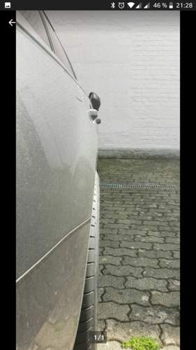

Hab noch weiter vorne auch ein Bild aus ebay mit
9x20 ET26 mit 255/30er gepostet. Hier nochmal angehängt. Da finde ich meine Kombi stimmiger und TÜV freundlicher :p
Bin sehr zufrieden und freu mich schon aufs Reifen wechseln. :D

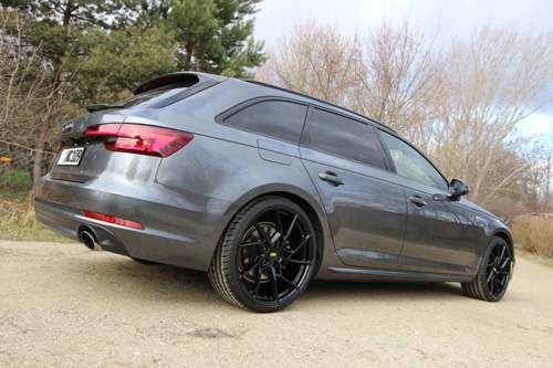

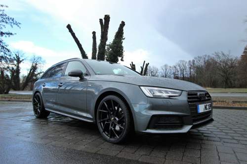

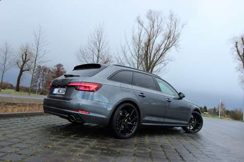

So hier kommen jetzt wie versprochen die Bilder meiner 20er.
2 Fragen hab ich noch an die die auch welche fahren:
Was fahrt ihr für Luftdruck, reichen 2,7 bar?
Ich habe die Felgen jetzt ohne Zentrierringe montiert sie haben auch kein Spiel auf der Nabe da die beiligenden nicht passten. Ist das normal oder korrekt?
Und eine kleine Info noch am Rande für die Gewichtsinteressierten.
Das Sommerrad wiegt genau 500g mehr als das Winterrad mit 18". Sprich 22kg zu 21,5kg was ich sehr geil finde.
20" vorne
20" hinten 1
20" hinten 2

@Black-GT mega!!!
@black-GT Felgen schauen super aus, nur für mich müßte er mindestens 2cm tiefer, vorne sogar 2,5!
Für meinen Geschmack min 4cm. Spätestens nächstes Jahr gibts Gewindefahrwerk.
@Black-GT schrieb am 5. März 2019 um 15:52:59 Uhr:
da kannst Du nur beim Reifenhersteller nachfragen, ich muss 3,1 bzw 3,2 bar fahren

@Black-GT wie tief is er jetzt grade?
20 Zoll, tiefer, 3bar???? der muss doch Bretthart sein?
Ich fürcht mich ja schon bei meinem vor 30mm tiefer und 19er mit 235/35 und das der zu hart wird.
