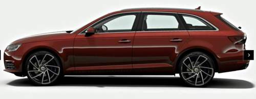

Servus zusammen,
ich will mir auch 20er zulegen. Ausgesucht habe ich mir MB Design KV2 8,5x20" ET42. Ich hoffe es wird so wie im Bild ausschauen.
Ich überleg jetzt noch wegen Reifen. Mein vorheriges Auto hatte 20er 8,5 mit 245/35 Bereifung. Das war mir schon grenzwertig, somit würde ich jetzt zu 255/30 greifen.
Was ist eure Meinung?
Mein-audi
Auf eine 8,5 er Felge ist ein 245 er Reifen Standard. Grenzwertig ist das eigentlich nicht. Wird selbst von Audi auf der Felgenbreite so ausgeliefert.
@Fonty schrieb am 8. September 2017 um 14:03:52 Uhr:
Ja das stimmt, ich habe mich falsch ausgedrückt. Für meinen Geschmack ist es wenig, teilweise vom Aussehen und eher alltags bedingt. Ich mag nicht, wenn die Reifen gezogen sind :)
Okay, dass ist was anderes. Dann würde ich an deiner Stelle die 255er Reifen nehmen.
