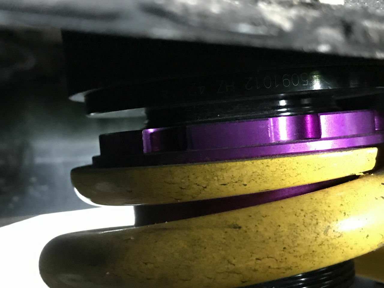

Beim Restgewinde bin ich erstaunt. Ich poste mal Bilder von vorne und hinten.
Vorne noch 2 Meter Gewinde, hinten ist nicht mehr viel bis nix.
Vorne ist es ja so, dass ich nach oben drehen muss um die Feder zu "Drücken" und ihn somit tiefer zu kriegen.Hinten bin ich mir jetzt unschlüssig..........vieleicht habe ich da auch einen denkfehler und habe noch massig restgewinde........
Ist schon richtig. Vorne ist das untere Dein Restgewinde und hinten das obere. Ist aber typisch KW. Vorne Restgewinde ohne Ende und hinten zu wenig. Jedenfalls für meine Bedürfnisse. Hatte genau deswegen zum gepfeffert gegriffen, weil ich das schon von meinem B8 vorher kannte. Hinten geht KW nicht tief genug. Musste mir damals extra kürzere Federn für den B8 schicken lassen. Das wollte ich nun vermeiden und es gleich hinten tief genug haben.
Reicht Dir die Höhe hinten? Hast noch ein Gewindegang frei. Das bringt max. noch 0,3cm. Mehr kannst hinten nicht mehr rausholen.
