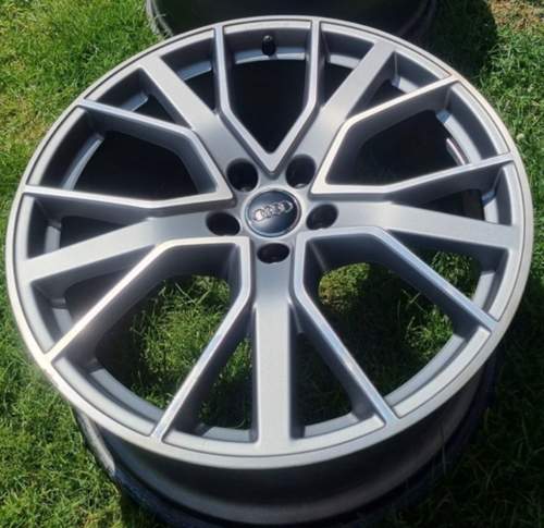

Hi zusammen,
mir gefallen die bis dato für den neuen A4 angeboten Felgen ehrlich gesagt nicht so gut.
Ich würde gerne wissen, ob die 20 Zoll Felgen vom A6 3.0 TDI competition passen würden.
Mir persönlich gefallen diese sehr gut:
Aluminium-Schmiederäder im 5-Arm-Stern-Design, schwarz hochglänzend, teilpoliert, Größe 8,5 J x 20 (siehe Foto I)
Aluminium-Gussräder Audi Sport im 5-Doppelspeichen-Design, Titanoptik matt, glanzgedreht, Größe 8,5 J x 20, mit Reifen 255/35 R 20 (siehe Foto II)
Any ideas?

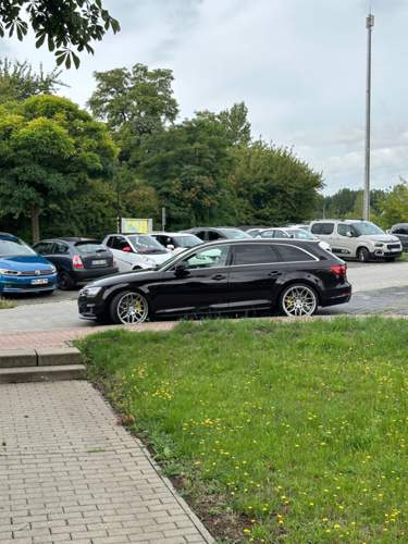

Ich hab vor Felgen von einem S5 für meinen S4 zu kaufen.
Felgen sind 9x20 und Et 34.
Bei der Reifengröße bin ich mir auch noch unsicher wegen der Traglast.
Habe Gewindefedern von Kw bestellt, also tiefer wird er auch noch.
Könnt ihr mir da Tipps geben.
.jpg
Bei ET 34 sollte 255/30 recht gut passen.

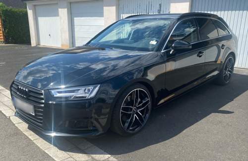

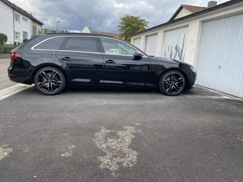

So ich klinke mich auch mal hier ein. Ich habe noch 8.5x19 Zoll mit ST-Federn 40/40.
Wollte jetzt auf 8.5x20ET35 umsteigen mit 255/30 R20 Bereifung. Sollte normalerweise ohne Probleme passen, so wie ich bei einigen hier gesehen habe, oder?
Das ist der aktuelle Stand mit 8.5x19 ET35 235/35 und 40/40 Federn.
Ja das passt, selbst mit 9x20.
Hat der auf den Bilder 40er Federn? :o

Ja, das sind tatsächlich 40er Federn. Hätte noch bisschen weniger Bodenfreiheit erwartet. Der war davor extrem hoch. Keine Ahnung warum.

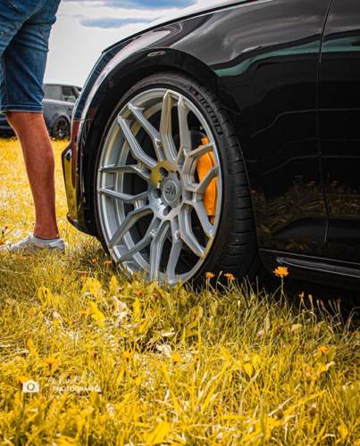

Wheelforce CF2-FF in Frozen Crystal Silver
9x20 ET30 mit 245/30er Reifen

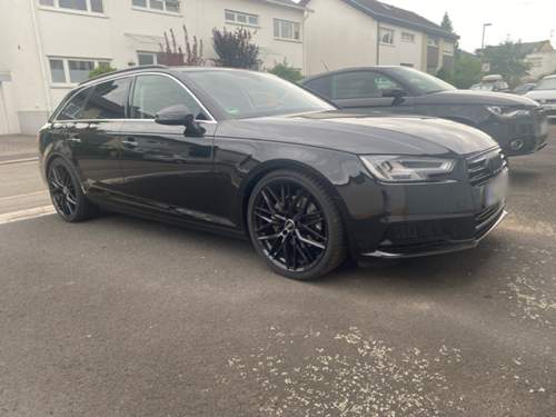

Ich hab jetzt auch mal meine 20 Zöller drauf.
Damina DM08 8,5x20 ET35 mit 255/30 Bereifung
