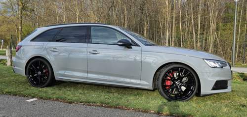

@serkan1147 schrieb am 25. Juli 2022 um 20:40:06 Uhr:
Also ich fahre ein 8,5x 20 ET 37
mit 245 30 20
Es sieht mega aus und Performance ist auch top
gibts Bilder?
@WhiTTy schrieb am 13. April 2023 um 12:14:19 Uhr:
Bitteschön
Wie viel mm würden da noch gehen ?
Musstest du an der bekannten Schraube was machen ?
Bei der ET 33 nicht viel, dann schleift es hinten .
Jaa - Schraube vorn ist raus. Mehr musste nicht gemacht werden.
Was fährst du denn für eine Tiefe hinten? Laut der Bilder auch nicht tiefer als meiner.
Hinten hat es bei mir noch nie geschliffen weder mit den ET35 Sommerrädern noch mit den ET26 Winterrädern, runter könnte er noch 10mm.
Sind die Eibach 45/40 Federn mit den adaptiven Dämpfern.
Beim Verschränkungstest war nicht mehr viel Luft, dann hätte das Hinterrad im Radhaus geschliffen. Fahre aber auch den recht breit bauenden Michelin.

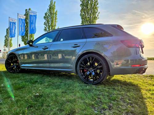

Hey Leute!
Hab jetzt seit voriger Woche endlich meine 20 Zoll Felgen (GMP Gunner 8,5Jx20) in schwarz hochglanz montiert, Reifen Hankook Ventus S1 Evo3 255/30R20.
Passt alles super - AAAABER: seit der Montage merke ich einen Unterschied in der Leistung und beim Verbrauch. Verbrauch sicher 1l mehr, beim Durchzug und Beschleunigen merke ich es auch - ist jetzt nicht enorm, aber man merkt es.
Hatte vorher die originalen S4 Felgen in 8,5x19 mit 245/35R19 (auch Hankook Ventus S1 Evo3).
Denkt ihr liegt das jetzt eher an dem schweren Gewicht der GMP Felgen oder an den 1cm mehr Breite der Reifen?
GMP Gunner sind mit 19kg angegeben
die originalen Audi Felgen mit 13kg

Das liegt am Gewicht der eher günstigen Felgen, wiege doch mal deine 19“er die 20“er und ggf deine Winterräder?!
Ich habe viel Wert auf geringes Gewicht gelegt weil ich das gleiche Problem bei meinem Megane mit 130PS damals hatte. 18“ Sommer war ein übler Unterschied zu den 16“ Winterrädern.
Beim A4 merk ich keinen Unterschied zwischen den ab Werk montierten 18“ern den 19“ RS Winterrädern und den 20“ Sommerrädern.

na hauptsache alle Reifenhändler haben mir gesagt, dass den Fokus nicht auf das Felgengewicht legen soll! :-(
Zitat: Egal ob 13, 14, 15 oder 19 kg
Nee ist ja auch logisch das 6kg x4 mehr rotierende Masse keine Rolle spielen :D
Man kann ja den Selbstversuch machen, eine 0,33er Wasserflasche in die Hand und den Arm aus dem Schultergelenk kreisen lassen und dann eine 1,5 Liter Flasche... Ist ja auch dasselbe und gleich anstrengend, oder? ;)
