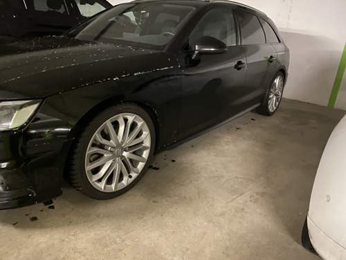

Ich habe einen B9 FL , 2.0 TFSI mit Eibach 45/40. Am liebsten würde ich jetzt 20“ montieren . Ich könnte welche vom S8 bekommen in 9x20 ET46 . Reifen würde ich wahrscheinlich einen 245/30 er verwenden.
Würde die Kombination ohne Änderungen an der Karosse so passen , oder stehen die Felgen zu weit Innen ?
Dann würde ich ja noch Spurplatten benötigen.
Micha
Die Einpresstiefe erfordert sicher noch Distanzen damit es gut aussieht.
Aber als S8 Felge dürfte auch das Gewicht ein wenig höher sein.
Habe gerade mal geschaut, die Felge sollte 12.7 kg haben . Geht sogar noch.
Ich denke bei einer 9“ breiten Felge wäre nie ET35 okay, oder?
Foto von den Felgen habe ich beigefügt.
Und eins mit den aktuellen 19“ Winterrädern
Bf13f0db-bf03-4c31-a471-1a03e4999faa
Cc8b6774-23fa-4d6d-9228-7108c6c5d88e
Wenn du kein Problem damit hast nehme doch 10er Distanzscheiben dann hast ET 36 ;-)
Mal sehen , vielleicht finde ich noch etwas mit passender ET . Und das Gewicht der Felgen muss ich auch nochmal gucken.
Aber Danke dir

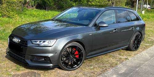

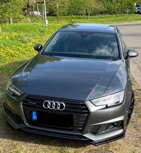

Guten Morgen,
ich habe mir für diesen Sommer ebenfalls 20 Zöller zugelegt.
Ich möchte hiermit meine Erfahrungen und Erkenntnisse mit euch teilen und hoffentlich Unentschlossenen eine Entscheidungshilfe geben.
Zum Fahrzeug:
A4 Avant BJ: 2017
Motor: 3.0 TDI 272 PS
Fahrwerk: Sportfahrwerk mit adaptiven Dämpfern
Felgen:
ABT GR
Größe: 9J 20 ET 33
Reifen: 255/30 20 92Y
Eintragung:
Aktuell ist die Kombination mit mit der Auflage der vollst. Kotflügelverbreiterung eingetragen. Anbau einer "Abdecklippe". Jedoch war ich erst bei einem Gutachter, der selbst meinte es sei sehr knapp.
Eine leichte Tieferlegung/Sturzkorrektur und die Sachlage sei eindeutig, so der Gutachter.
Zu Bildern kam ich leider noch nicht. Werde diese aber kommende Woche nachreichen :)
Schönen Sonntag

anbei wie versprochen die Bilder. ;)
