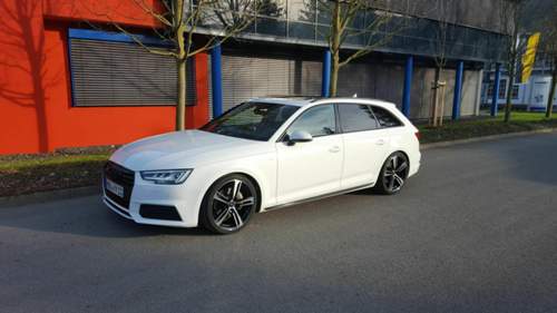

So sieht er momentan aus.
Bin hin und her gerissen.
Sind ja schon paar schöne dabei.

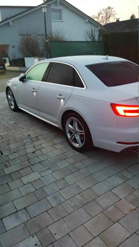

wirklich was sind das denn wieder für halbe Wahrheiten? Wenn der reifen auf 8 Zoll freigegeben ist, kann man das auch machen. Da quetscht sich gar nichts. Im Gegenteil, die Flanke steht gerade nach oben, so hat man den besten Komfort! Die et hätte mir mehr sorgen gemacht, aber da du nun et 32 bestellt hast sollte es gehen. Im übrigen hab ich heute meine sommerräder montiert. 8.5x19 et 35 mit 245er Hankook. Federn von h&r 20 mm. War schon ein Sportfahrwerk drin, Audi original.
@Rimking schrieb am 24. März 2017 um 20:15:51 Uhr:
Schaut gut aus
