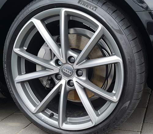

Hallo. Brauche ich dazu eine Traglastbescheinigung von Audi, um die 5 V Speichen Felgen in 19" einzutragen?
Ich glaube gelesen zuhaben, dass die Felge ab Werk mit verbauter Stghz. nicht Konfigurierbar war. Kann das jemand bestätigen?
19-zoll-audi-b9
Hallo
Meines Wissens nach geht gerade bei mitbestellter Standheizung im 19" Bereich nur diese Felge zu bestellen.
Zumindest war dies damals (2017) bei mir der Fall, als ich meinen A4 bestellt habe. Da mir diese Felge jetzt optisch nicht so zusagt und diese mittlerweile sehr häufig auf dem A4 zu sehen ist, habe ich es bei 18" bewenden lassen.
Oder man kauft Zubehörfelgen in 19 Zoll,so habe ich es gemacht

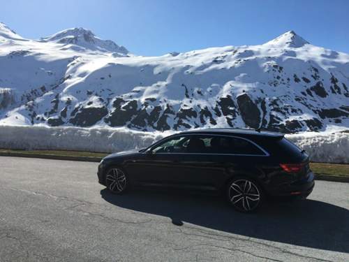

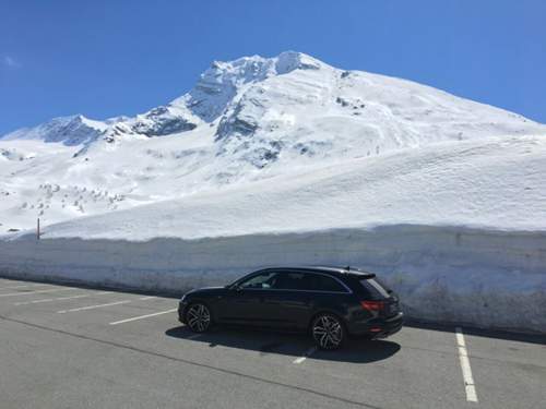

Hier nun meine neuen Felgen endlich auf dem Auto.
Sieht sehr gut aus!
kannst du das weiße Zeugs aus den Fotos weg machen? Ich kanns nimmer sehen :D

Kann ich gut verstehen. Aber fürs Foto fand ich es mit Schnee schon ganz toll. Einen besseren Kontrast zum Lack finde ich so schnell nicht.
