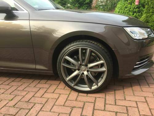

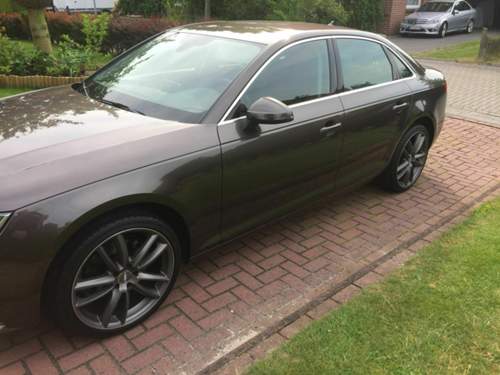

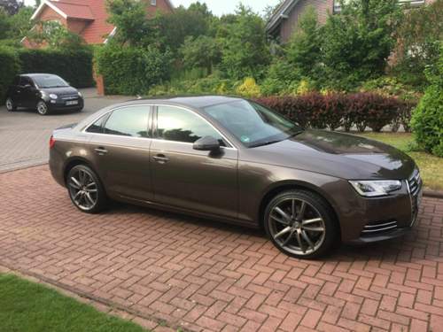

hatte vor geraumer Zeit mal die Frage inwieweit die original Rotor Felgen vom B 8 mit 8,5x19Et 43 und 255er Bereifung
auf meinen neuen B9 2,0 TFSI passen.
Die originalen vom B9 haben ET 40 und 245er Bereifung.
Habe hier Antworten von passt nicht, selbst mit Distanzen streifts an den Bremsen, bis hin dass alles wunderbar passt, erhalten.
Natürlich war mir klar, dass jedes Auto gewisse Toleranzen aufweist, aber.....??????
Ergebnis.: Habe die Felgen heute in Fachwerkstatt montieren lassen.
Passt alles wunderbar. Keinerlei Probleme, auch nicht annähernd zu den Bremsbacken.
Überall ausreichend Platz.
Eintragung beim TÜV ist klar.
So die Felgen sind jetzt drauf und der Tüv hat nichts gesagt ich weiß er müsste jetzt noch tiefer vielleicht mach ich das noch viele Grüße
Die Bilder
9c24ffda-a6ea-4a03-a6e9-d6609f4a3b71
B2de08bf-7590-4319-8e7a-7345e8d3225b
49eb5cd9-cd8f-4597-a44a-939015cc2457
Sehr schöne Felgen,
Warum steht der nur so hoch?
Hast Du ein regelbares Sportfahrwerk drin ?
Es ist ein Dynamik Fahrwerk ...A4 Tdi Sport er fährt sich aber richtig gut die Größe 8.19 et 30 mit 235/35/19 Reifen
Wahnsinn, Dynamicfahrwerk und dann so hochbeinig.
Trotz der 19" Felgen - sogar mit ET 30 - sieht es einfach nur bescheiden aus.
Mein Beileid.
Danke für das Beileid ...ich finde denn wagen schön .. und es müssen ja auch nicht alle auf tiefer stehen viele Grüße
