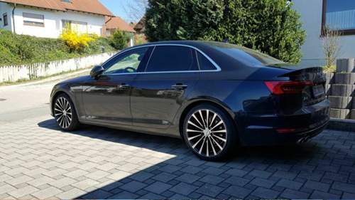

spricht eigentlich etwas gegen die: Audi 8W0601025BD Felgen mit 255/35 R19? Ich könnte gebrauchte
kaufen, frag mich aber ob das passt?
Viele Grüße
Tim
@iamtim schrieb am 12. April 2018 um 14:00:20 Uhr:
Viele Grüße
Tim
Die haben ET 40 und sollten somit problemlos passen, mit 255er Reifen ist aber eine TÜV-Abnahme fällig....
Ich habe mir das Gutachten von einem Felgenshop drucken lassen, dann bin ich mit meinem Fahrzeugschein zum GTÜ gefahren und habe gefragt ob die Eintragungsfrei sind, bzw welche Reifengröße Eintragungsfrei ist. Haben die mir ganz nett beantwortet und ich hab mir dann die Felgen geholt.
Habe jetzt Oxigin 18 Concave Black front Polish ET 35 mit 235/35 R19 geholt :-)
Eintragungsfreie Felgen + Tieferlegung sind nicht müssen trotzdem eingetragen werden da sich beides beeinflusst.
War auch vor kurzem Federn eintragen und hatte meine neuen Felgen (ohne A01 Auflage und inkl. ABE) verbaut und musste dennoch beides eintragen lassen (120€ bei DEKRA).

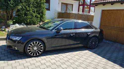

ich habe mich jetzt endlich dazu durch gerungen und originale Audi Kompletträder
gekauft. Es sind die 8W0601025BD Aluminium-Gussräder Audi Sport im 5-V-Speichen-Design, Titanoptik matt, glanzgedreht, Größe 8,5 J x 19, mit Reifen 245/35 R 19 geworden.
Jetzt hab ich gelesen, dass ich diese wunderschönen Plastikabdeckungen in den Radkästen montieren
muss. Die Teile 8W0853827 & 8W0853828 dazu habe ich hier gefunden:
https://www.online-teile.com/audi-ersatzteile/8W0853827_Abdeckung.html
https://www.online-teile.com/audi-ersatzteile/8W0853828_Abdeckung.html
(Falls jmd. einen preiswerter Shop kennt, nehme ich gerne Links entgegen)
Meine Frage jetzt, wie werden diese Teile montiert?
Viele Grüße
Tim
Ich habe die gleiche Felgen montiert mit 255/35 R 19 Conti SC6 auf meine Avant, und die machen eine laute Geräusche „wie eine Sturm“ :-( - was sollen die Abdeckungen eigentlich tun?
Die Felgen dürfen laut Betriebserlaubnis nur mit diesen Abdeckungen
gefahren werden. Hast du die 255 ohne die Abdeckungen beim Typ
eingetragen bekommen? Die Reifen Felgen Kombination ist nicht
so richtig original oder?
Ich bin in Dänemark und die Regeln sind hier anders, aber laut Audi ist es in England eine original Kombination, deshalb hab ich das Kombination ausgesucht. Eigentlich ist die Conti echt schmale Reifen in Vergleich mit Michelin. Wenn die Abdeckung die Reifen Geräusche leiser machen kan. werden es eine gute Zusatz, aber was soll die Abdeckung denn?
Ab 19 Zoll sind diese Abdeckungen vom Werk montiert, sollen sicher das Herausstehen der Räder überdecken.
Habe meine 20 Zoller auch ohne die Abdeckungen eingetragen bekommen
Ah, das wusste ich nicht. Ich denke, dass die Abdeckung die Geräusche nicht leiser machen wird. Die Abdeckung wird dafür zuständig sein, das der Reifen immer vom Radkasten abgedeckt ist. Die 255 sind einfach etwas höher als die 245 oder? Hast du ein Foto wie das ganze montiert aussieht, würde mich mal interessieren. Wie viele KM haben deine Reifen denn bereits runter?
