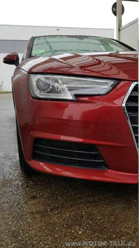

Ist hier schon jemand der 8,5x19 mit 235/35 und ET25 getestet hat?
Will mir TEC GT7 holen und Felgenshop.de meint folgendes
Bei der Einpresstiefe 35 kann ich Ihnen garantieren, dass die Felgen passen.
Bei der ET25 kann es sein, dass Sie arbeiten an der Karosserie vornehmen müssen, dafür können wir nicht garantieren.
Der Kollege von TEC hat auch die ET35 empfohlen.
Bevor ich engültig den ET35 zusage wollt ich lieber noch einmal nachfragen ob ET25 nicht doch eine Option wären.
Ich zweifel halt noch ein wenig weil bei meinen 7,5x17 ET42 so viel Platz zur Kante ist (siehe Anhang).
Möchte ungern später Spurplatten einsetzen falls es mir zu wenig ist.
PS: Momentan nur standard Fahrwerk. Fahrzeug soll erst im Sommer Eibach Pro Kit Federn bekommen.

am 24. Januar 2018 um 19:47
Schau mal hier.
Als „grober“ Hinweis
Auf dem Reifenrechner kann man mal etwas rumspielen.
Wobei bei der VAG meist eine ET 35 schon recht Kotflügel nah auf der Vorderachse ist.
3cm weiter nach außen wird sicherlich heftig.
Würde dir die 35er empfehlen und „zur Not“ kommen noch Spurplatten drauf.
Ich dank dir. Hab mich für 35er entschieden. Danke
ich fahre 32,mit 255 Reifen ohne Probleme beim Tüv
