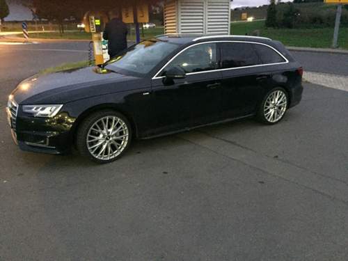

@zz66 schrieb am 30. Mai 2016 um 22:28:11 Uhr:
Hier meiner mit den neuen 19".
(Die originalen 19" werden verkauft oder meine Winterräder. Mal sehen...)
darf man fragen welche Felge das ist? in welcher Dimension (19 zoll weiss ich ;-, aber 8/8,5 oder 9) und welche Reifendim drauf ist?
vielen Dank
Gerho
Natürlich...:)
Schau einfach in meinem Profil nach, dort steht alles.
Bin mit meinen Winterrädern sehr zufrieden, 19 Zoll

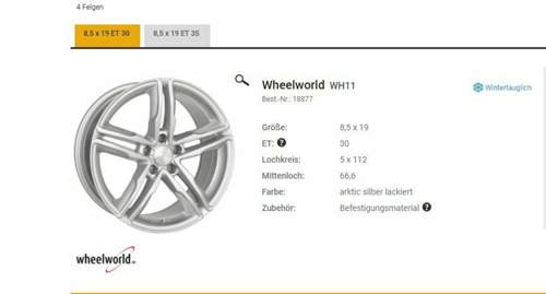

Ebenso eintragungsfrei für den A4 B9 (wie ich gerade erfahren habe) sind diese, die fahre ich
momentan auf meinem A5 B8 mit 255/35/R19 Winterbereifung.....
Wh11
@Max 0763 schrieb am 12. Oktober 2017 um 12:09:29 Uhr:
8,5J x 19 mit ET 30 können m.M.n. nicht eintragungsfrei sein. Die originalen haben ET 40. Meine WH18 haben ET 35 und mussten laut Gutachten vom Prüfdienst (TÜV,Dekra) abgenommen werden.
