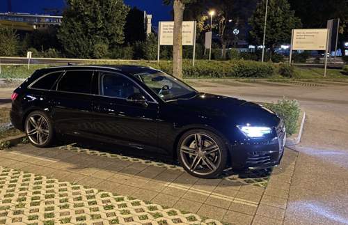

Ob schon lange auf dem Markt oder nicht, ich finde, dass die Rotorfelgen immer noch mit die schönsten auf dem Markt sind, hab ich mir vor ein paar Monaten auch erst geholt.

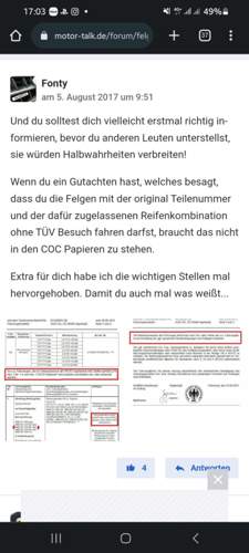

Und du solltest dich vielleicht erstmal richtig informieren, bevor du anderen Leuten unterstellst, sie....... ..
Hallo, Fonty.
Zu einem Antwort von Seite 13
Sind zwar einpaar Jahre her, hab aber auch ein problem und würde das blatt was du geteilt hast im original brauchen.
könntest du mir bitte das original zukommen lassen.
Danke
S-line_driver
Oder woher bekomme ich das ausgehängt.
Danke

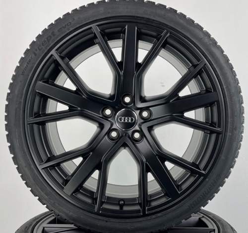

Hat diese Felgen jemand auf seinem Audi a4 und kann ein Bild senden?
