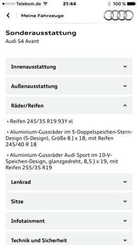

Habe nochmals nachgefragt und auch mit dem TÜV gesprochen
Unter folgendem link sieht man, dass die 255 auf der Felge mit ET32 sogar als Serienbereifung von Audi ausgegeben wird (steht wohl auch in der COC Bescheinigung des Fahrzeugs), dh die Eintragung ist wie ich "blauäugig" angenommen habe, zu 100% ohne Umbauten garantiert
http://fulda.tiremanager.eu/.../P00041050095872
Ich wusste doch das ich es schon OEM gesehen habe! War nur zu faul zum suchen. passt!
@muc_joerg schrieb am 24. April 2017 um 14:06:20 Uhr:
ich würde dem "Fulda-Tiremanager" nicht blind vertrauen.
Dort ist beim S4 ist die Kombination 8,5x19, ET 32, 255er Bereifung nur beim Avant aufgeführt, bei der Limousine nicht. Und ich habe noch nie gesehen, dass die Reifendimensionen für die Limousine und den Avant ab Werk unterschiedlich sind (weil Du ja schreibst, dass die o.g. Kombination auch so in der COC-Bescheinigung stehen soll).
Im OZ-Konfigurator z.B. ist sie weder bei der Limousine noch beim Avant aufgeführt.
Auch im Audi Media-Center, wo ja im "Datenblatt" sämtliche(!) Rad/Reifenkombinationen ab Werk aufgeführt sind, fehlt die Kombination bei allen A4/S4.
Unabhängig davon denke ich auch, dass die Eintragung kein grosses Problem darstellen dürfte.
Viele Grüße
Hans
Meinst du das Blatt?
https://...ediacenter-a.akamaihd.net/.../...4_TFSI_110_kW_0216.pdf?...
Ich sehe das keinerlei Daten zu et`s usw. Lediglich die Reifengrößen sind angegeben. Allerdings kann man bei Felgenoultet.de genau nach dieser Kombination suchen( 8.5x19 et32 mit 255/35) und bekommt auf Anhieb 8 Felgen angezeigt die mit dieser Kombination auf dem B9 freigegeben sind.
ja genau, das meine ich.
Du hast natürlich recht, dass dort nur die Reifengrößen stehen. Aber 255/35/19 fehlt dort.
Vielleicht meldet sich ja hier noch jemand, der einen S4 Avant besitzt und mal in seine COC-Bescheinigung schauen kann. Ich kann mir nicht vorstellen, dass da 8.5x19, ET 32 und 255/35/19 drinstehen, dies ist ja die A5/S5-Bereifung.
Viele Grüße
Hans

am 25. April 2017 um 19:13
Ist schon komisch mit den 255 igern. Im Teile Gutachten meiner Eibach Spacer waren auch 255iger aufgeführt. Dafür fehlte die eigentliche ab Werk verfügbare 245iger Bereifung. Warum auch immer.
Anbei ein Auszug aus myAudi, meine Fahrzeuge, Sonderausstattung für meine Fahrzeugnummer...
Img-1350
