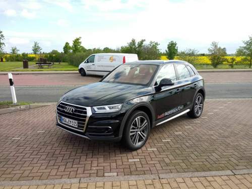

Von der 91DH bin ich nicht betroffen, aber bei der Aktion "Wasserkasten" bekam ich einen Q5.
Q5
