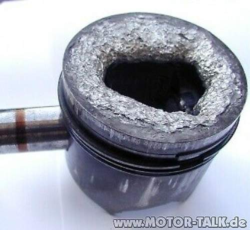

Wenn es ein Schießen aus dem Vergaser ist, wie ich vermute, würde ich sagen, dass er zu mager bedüst ist! Was für Vergaser mit welchen Düsen sind das? originale 115er Haupt Düsen?
Hast Du den Motor professionell eindüsen lassen?
Wenn Du das selber machen willst, soltest Du mindestens 120er oder sogar 125er Hauptdüsen verbauen, damit sollte das schiessen aufhören. Natürlich geht nichts an ner Professionellen Bedüsung vorbei!

...ein bild für DuDu
Ein-bild-fuer-dudu
