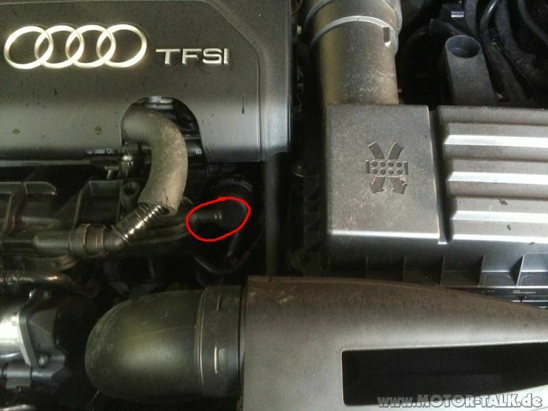

Ich habe heute früh geschaut, ob der Marder wieder Unheil angerichtet hat und da ist mir aufgefallen, dass an einem Anschluß kein Schlauch vorhanden ist.
Kennt jemand das fehlende Teil oder ist das original so?
Mein TT ist ein 2.0, 211PS, Bj. 2011.

da fehlt nix, ausser einem Zylinder ;)
Themenstarteram 8. Dezember 2013 um 13:48
das auch, aber das "Problem" ist mir bekannt.
Ich frag mich nur warum da ein Anschluß ist... :rolleyes:
das kann ich Dir nicht beantworten. Ich kann Dir nur versichern, daß es normal ist
Ja, das ist normal. Das war beim A3 auch schon so und ist beim TT nicht anders… Wer weiß, was die sich dabei gedacht haben :rolleyes:
Der Anschluss ist für die Werkstatt gedacht um daran Messungen durchführen zu können.

Links vom Schlauch ist der Einfüllstutzen für das Rattengift, und das von Dir eingekreiste Teil dient schlichtweg als "Saugtülle". An dieser kann sich der Marder bei seinem nächsten "ungebetenen Besuch" dann genüßlich bedienen.........

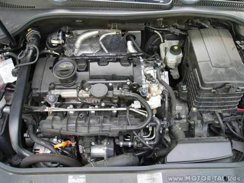

also ich habe jetzt echt lange nachgesehen, aber dieser Stutzen scheint komplett zweckfrei zu sein. Das gesamte Bauteil ist übrigens das (Schalt-)Saugrohr.
Das runde Teil hinter dem ominösen Anschluss ist die Unterdruckdose, die die Saugrohrklappen bewegt (auf dem Foto auch mit eingekreist).
Ich dachte halt erst, dass der sagenumwobene Anschluss, um den es hier geht, der Testanschluss für die Saugrohrklappenumschaltung ist.
... isser aber nicht. :confused:
Von daher, keine Ahnung, was das Dingen kann, aber auf jeden Fall gehört da auch kein Schlauch dran.
Gruß Olli
In Odis gibt es in der geführten Fehlersuche ein Prüfprogramm,bei dem der Saugrohrdruck bei entsprechendem Fehler geprüft werden soll.Hierfür ist dieser abgebildete Stutzen,der dafür verwendet werden kann.Der dazu passende Verschlussstopfen kann dann über den Teilekatalog bestellt werden.Vorraussetzung ist natürlich,daß dieser vorher geöffnet wurde.Ob dieser Anschluss ausschließlich dafür gemacht wurde,kann ich nicht sagen.Könnte auch für Zusatzanschlüsse zb für andere Motoren die ins Ausland gehen gemacht worden sein (nur Spekulation).
