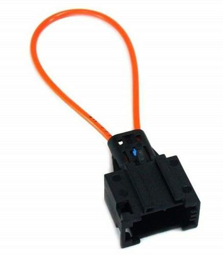

Dann hat dein Fz. auch einen heimlich Verbraucher und bekommt keine Busruhe.
Der optische Datenbus ist beim Audi der Mostbus.
Genutzt wird der Mostbus am Audi für das Infotaimentsystem MMI.
Man kann mit dem VSDS eine Ringbruchdiagnose durchführen oder einzelne Steuergeräte vom MMI mit einer Mostbusbrücke abklemmen bis man den Fehler gefunden hat.
Einfach abklemmen geht nicht der Ring muß wieder mit der Mostbusbrücke geschlossen werden.
Wenn dein Fz. hinten links im Kofferraum eine Endstufe hat fange da mit an.
Mostbusbrücke

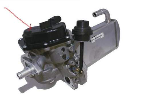

Hey vielen Dank für die ausführliche Auflistung. Am Wochenende werde ich die Ansaugbrücke abbauen um zunächst an das AGR zu kommen. Vielleicht kommt der Fehler ja da aus dem Stellmotor. Um ein Festhängen oder ähnliches auszuschließen schaue ich mir da mal die Mechanik an. Jetzt ist der Fehler wieder seit 10 Tagen nicht aufgetaucht. Es ist verhext :D
@bruce7000
4124 - Geberfrequenzspannung 2/B
P0651 00 [040] - Unterbrechung
Hast du diesen AGR Kühler verbaut?
Den Deckel abschrauben und nachschauen ob dort Wasserspuren zu sehen sind.
EDIT:
Habe die Antwort selber gefunden.
Beim 2,0 TDI ist bei deinem Fehler mit der Gebereferenzspannung 2 der AGR-Kühler undicht.
AGR-Kühler

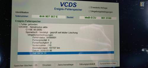

Hallo.
Ich habe immer wider das Fehler im leuchtweiten Regulierung. Ich kann es mit VCDS löschen, aber bei nekster Nacht Fahrt kommt der Fehler zurück.
Kann mir da jemand weiter helfen. Der freundliche bei uns in Slowenien ist ratlos. Ich habe ein 2015 FL mit Matrix Licht,ACC,Lane asist,VZE, alles original von Werk.
Die sufu hat nichts gebracht.
Danke.
[Von Motor-Talk aus dem Thema 'Nebel modus aktiv fehler' überführt.]
Guten Morgen,
es gab schonmal in der Vergangenheit einen Thread mit dem "Fehler: Nebelmodus aktiv", da gab es aber scheinbar keine Lösung.
Möglicherweise ist es die Lichtschaltereinheit oder der Stecker, dass dort irgendwelche PINs des Kabels zum Steuergerät nicht in Ordnung sind.
Was passiert denn, wenn Du mal den Motor startest und auf den Allwetterlicht-Knopf drückst?
