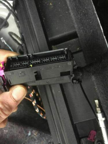

ich habe meinen Wagen bei einem Umbau dummerweise ohne die Abdeckung des CAN Steckers (Der Stecker auf dem Foto) im Kofferraum gestartet. Mir ist es erst zu spät eingefallen, dass dieser wieder drauf muss.
Auto startet nach dem drauf Stecken zwar wieder, aber das FIS zeigt jede Menge Fehlermeldung von AAS bis zu Adaptive Light usw. Ich habe die Batterie kurz abgeklemmt (5 Minuten) und wieder angeschlossen.
Ich hoffe, dass ich hier nicht alles bei Audi neu kalibrieren lassen muss?... Löschen der Fehler mit OBD11 war nur bedingt möglich. 4 Steuergeräte haben weiterhin einen Fehler.
Ich kann später das Log einmal hochladen...
[Von Motor-Talk aus dem Thema 'Fehlermeldung nach Starten ohne CAN Abdeckung' überführt.]

Moin.
Da bist du nicht der erste der das vergisst 😉
Fehler Türschloss ist statisch wird evt. Kaputt sein. Fehler Frontscheibenheizung ist bekanntes Problem und nur durch einen scheibenwechsel zu lösen, sollte nicht oben nur ein Kabel ab sein.
Fehler lenkwinkel sollte weg gehen sobald man die endanschläge angelernt hat. Der Rest resultiert aus diesen Fehlern…

@RiseFM schrieb am 1. Juni 2021 um 13:10:22 Uhr:
Moin.
Okay, habe den Wagen erst seit 2 Monaten... Heißt erstmal Thema Lenkwinkel erledigen, damit der Weihnachtsbaum aus dem FIS verschwindet. Geht das mit OBD11 selbst? Grundeinstellung und dann voll einschlagen?
Die anderen Themen wären, dann ab zu Audi und auslesen lassen?
Vielen Dank schon mal!
