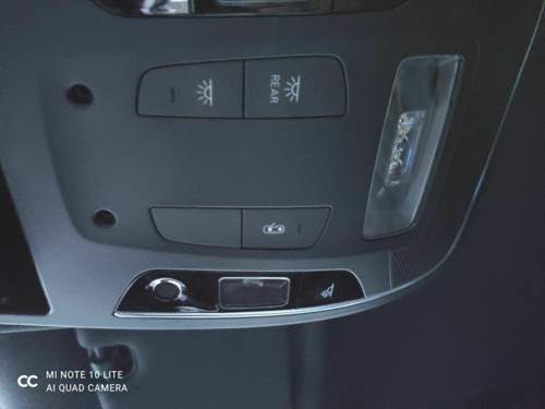

@Nick-Nickel schrieb am 5. Oktober 2020 um 16:46:05 Uhr:
Orignal ist aber eine Sofitte verbaut.
Dann ist LED-Leuchte nachgerüstet.
Ist die LED Innenleuchte nicht ein Teil vom Ambientepaket QQ2?
Ich habe meine Nachgerüstet (hatte aber auch kein QQ2 😁)

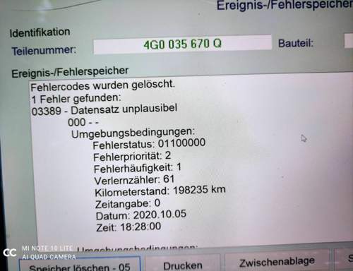

Ich würde, wie Peter schon schreibt, die Leuchte einfach mal komplett abklemmen, um zu schauen, ob sich der Fehler dann löschen laßt und wegbleibt. Die Elektronik gibts aber leider nicht einzeln. Höchstens über Ebay.
Der Fehler liegt im Dachmodul.
Ich würde das so lassen wie es ist oder halt wenn es dich stört das Dachmodul erneuern.
Erst ab den späteren FL-Baujahre. Meiner aus 02/15 hat LP 1+2, aber innen nur mit Glühobst außer Tür- und Fußraumbeleuchtung. Außen LED nur in den Türgriffen, Glühobst in Pfützenlicht und Rückstrahler.
Alles wech dank Tech..... 😉

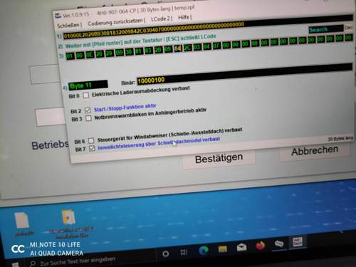

@Lightningman schrieb am 05. Okt. 2020 um 17:19:10 Uhr:
Danke für den Denkanstoß habe den Fehler gefunden in der Codierung war echt was mit Schiebedach drin kein Plan warum.
Nein habe da nix codiert.
Habe es gelöscht und Fehler sind weg.

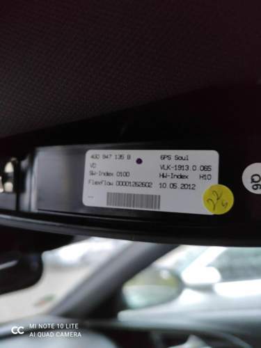

@Polmaster
Die Dachleuchte war schon immer eingebaut hab die vorhin mal abgebaut und habe dort das Datum gefunden.
Bei Ambientenbeleuchtung sind (waren) die Innenraum Leuchten in LED.
PS: Das gab es schon in den früheren Baujahren dies könnte es von Anfang an gegeben haben oder eventuell ab Modelljahr 2012-13.

@Polmaster schrieb am 5. Oktober 2020 um 18:45:27 Uhr:
Ist mir ein Rätsel, aber ok.
Hab gerade mal im 2013 Teilekatalog geschaut:
4G0 947 135 Innen- und Leseleuchte PR-QQ0,QQ1 => Glühobstsorte
4G0 947 135 B Innen- und Leseleuchte PR-QQ2 => Led Leuchte
Also hatte ich es richtig in Erinnerung. 🙂
@HagenV6 schrieb am 5. Oktober 2020 um 20:07:42 Uhr:
Bei Ambientenbeleuchtung sind (waren) die Innenraum Leuchten in LED.PS: Das gab es schon in den früheren Baujahren dies könnte es von Anfang an gegeben haben oder eventuell ab Modelljahr 2012-13.
meiner is aus 03.12 hat Ambientebeleuchtung in Glühobst verbaut gehabt, hab alles gleich in LED umgebaut
also hier stimme ich nicht mit Dir überein,
und der hat fast alles was es so gibt, für 2,5mio pesos 😉
In der Preisliste von 8.2012 sind die LED schon beschrieben.
Und mein Mod. 13 hat es definitiv Original verbaut.
Na ja ist ja auch egal jetzt um das Thema nicht zu verwässern.
