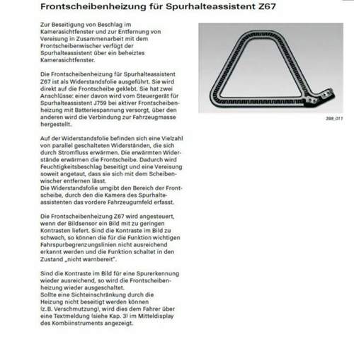

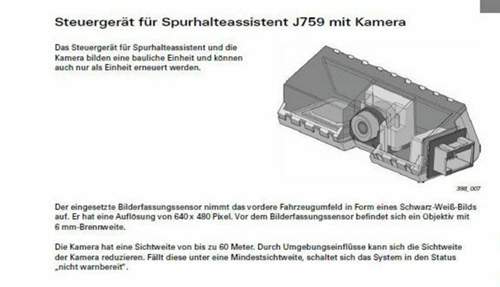

Moin Heizung Kamera spurhalte ist bei mir auch kaputt. Funktioniert aber trotzdem alles und auch im Winter.
Die Kamera sitzt in der Windschutzscheibe. Die Heizung soll bei Vereisungen die Scheibe im Bereich der Kamera freihalten. Ich meine man muss dann die komplette Kamera tauschen.
Man muss die Scheibe tauschen, nicht die Kamera.
Wie die komplette Frontscheibe? Echt jetzt
Ja die Kamera ist in der Frontscheibe. Wenn diese defekt ist muss die Scheibe getauscht werden.
Nö, Kamera sitzt an der Scheibe. Es kann beide einzeln getauscht werden.
Genau und sieht so aus.
Kamera

@RiseFM schrieb am 5. Dezember 2019 um 09:29:38 Uhr:
Ich meinte natürlich die Kameraheizung. Das Handy meinte leider mal wieder es weiß es besser was ich meine...
Hatte ich aber 2 Antworten vorher schoneinmal geschrieben.
Das sieht dann so aus.
Heizung-fuer-spurhalteassistenten
