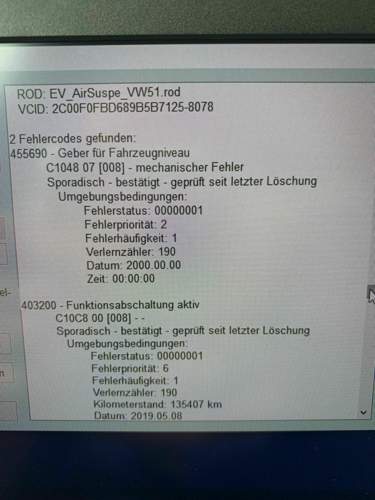

Heute stand das hier noch da.
Nehme an Niveau Sensor ?
Jap. Schau mal bei „Probleme Luftfahrwerk“ hier im a8 Forum.
